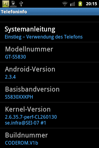

Sehr schön, zu sehen, dass die Entwicklung in Gang kommt. :thumbsup:
Habe mal geflasht. Ist der XXKPH optisch gleich.

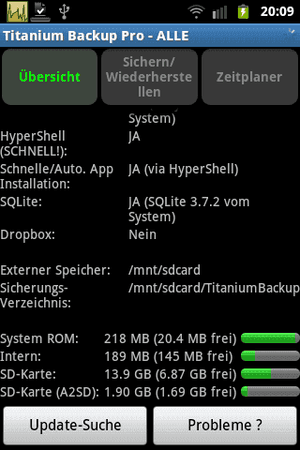

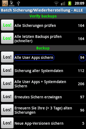

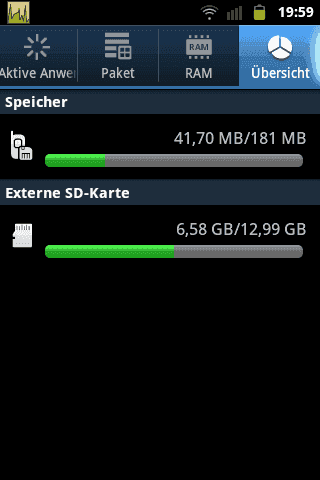

A2sd darktremor funktioniert :) Habe derzeit 94 Apps, und habe von 181 MB 41,70 belegt.

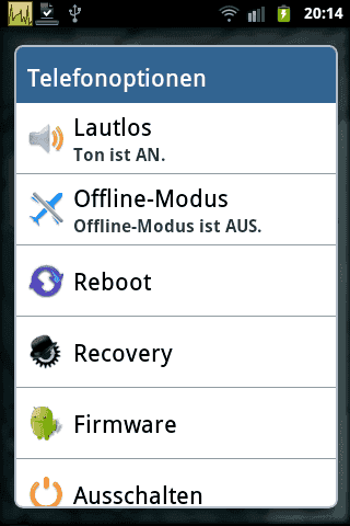

Power AddOn funktioniert auch
Und die Bootanimation auch :D
Nutze momentan diese:
[BOOT ANIMATION] The Droids - xda-developers
Gruß, Chris

enthält es cwm recovery oder sieht das auf dem bild nur so aus???
Ne sieht nur so aus, bootet in den normalen recovery modus
Gruß, Chris
