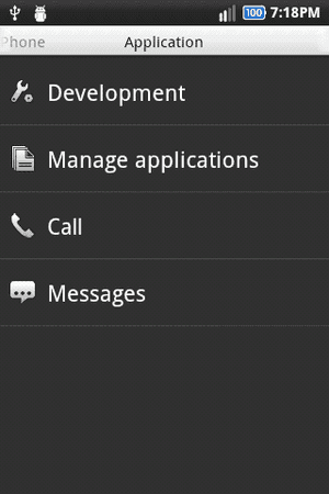

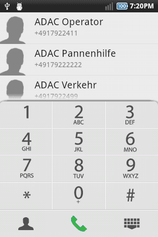

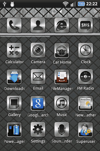

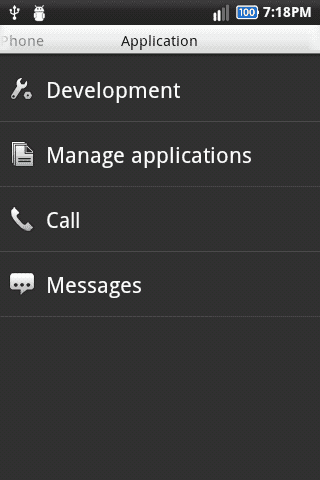

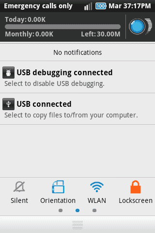

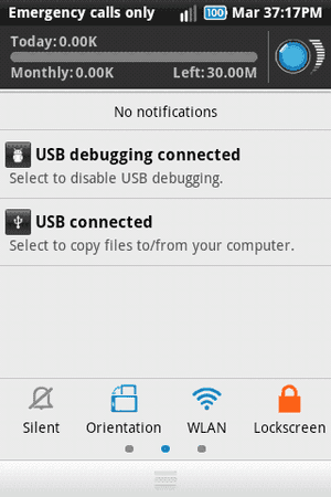

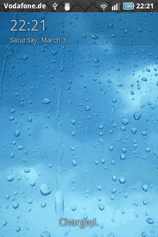

Hat die hier noch niemand drauf? soll was neues sein, basiert auf 2.3.7 . Hier der link zur Rom [ROM]LEWA ROM for s5830(offical version now) - xda-developers und hier zur offiziellen seite ??OS ???? ??ROM - ?????Android??????. Ist von nem chinesischen team das jeden freitag nen update durchführt. Teste sie gleich mal auf dem ace meiner mutter. Ok der erste Eindruck? Genial^^ auch wenn man sich erstmal drangewöhnen muss. Die gapps müssen nachinstalliert werden. Die einzigen sprachen sind chinesisch? und englisch, macht aber einen echt guten eindruck.

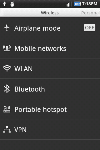

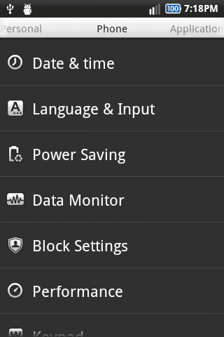

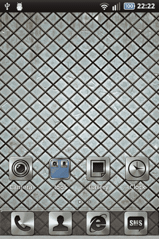

Was soll ich sagen, außer das die Rom genial ist :) Smooth, mit CM settings (ohne wie CM zu wirken) integrierte datenmonitor, eigene themes (die zwar nicht so weit reichen wie die CM themes, aber "whos perfect?), in der ROM ist eine update funktion für die ROM (OTA). Ansonsten werdet ihr gleich auf chinesisch begrüßt, deutsch fehlt aber ihr könnt auf englisch umstellen. Bin sehr zufrieden, stelle gleich nochmal screenshots rein
