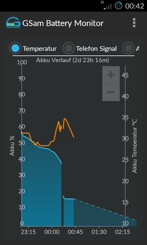

Hat von euch jemand auch schon mal das Phänomen gehabt, das der Akku durch einen Reboot mehrere Prozent an Ladung verliert?
Hatte das eben mal wieder, von 39% vorher auf 19% nach dem Neustart. Kommt nicht oft vor, ist aber merkwürdig.
Also, 5-10‰ hatte ich schon, 20 noch nicht. Kommt jetzt auf die Länge des Bootvorgangs an. Wenn z. B. vor dem Reboot die Caches gelöscht wurden und sämtliche Apps neu kompiliert wurden, dann wäre das nicht mal so ungewöhnlich.
Yeb. Ähnlich wie blade habe ich es auch schon erlebt.
