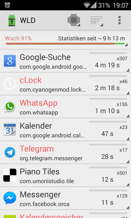

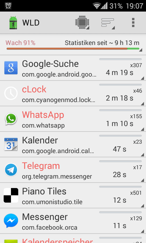

Mir ist nun aufgefallen, dass mein Ace 2 nicht mehr in den Deep Stand-By geht. (siehe Bild)
Weiß jemand weiter, was man tun kann am sinnvollsten?

Doubetaptowake oder swypetowake aktiviert?
Bln aktiviert !?
Das alles läßt dein telefon NICHT schlafen.
Doubetaptowake oder swypetowake ist bei beiden Haken RAUS, also deaktiviert
BLN deaktiviert ist Haken DRIN, also deaktiviert
War eigentlich immer so.
Hab die Version vom 23.06.
hm dann weiteruchen.
Gibt bei dem ROM nen Problem mit Exchange? Ich hab die ROM grad auf mein Ace2 installiert und bei E.Mail bzw Exchange Einstellungen gibts immer nen ForceClose.
Der Rest funktioniert eigentlich. Telefonieren. PlayStore etc geht.
Installier dir mal BetterBattetyStats. Dort kannst du dir genau anschauen welcher Prozess das Phone wach hält. Ich hab z.B. im Moment mit einem Update Dienst der Google Play Dienste Probleme. Der hält mein Phone ununterbrochen wach.
Wo genau finde ich diese Einstellungen? BLN habe ich unter NovaThor gefunden aber der Rest? Bei BLN ist bei mir übrigens kein Haken drin, ich werde aber unabhängig davon trotzdem nicht durch irgend ein "Licht" benachrichtigt.
Novathor SettingsApp unter Bildschirm !!
BLN funktioniert nicht weil es das Telefon wenn es blinkt wach halten würde.
Wenn es blinkt läüft das Telefon im 200mHz Modus !!
S2W und D2W wartet sozusagen auf eingaben und läuft deshalb im 200mHz Modus.
Das hab ich selber nie getestet da ich es sinnfrei finde das Telefon auf diese Art zu entsperren. Taste + Wischen funktioniert sehr gut ;-)
Reaktionen: Eichhorn
