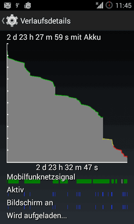

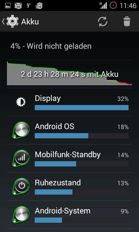

ich nutze nun seit 1 Woche Dein rom + kernel. Tolles Teil, D A N K E. Batterie hielt von Mo-Fr :)
Ich schalte das ace2 nachts fast immer aus und hab dann einen Batterieabfall. Siehe senkrechte Linien auf den Bildern. Wie kommt das? Do auf FR waren das immerhin 20%
Am Montag hab ich auf 94% aufgeladen, hab dann Flugmodus an und bin dann in die Arbeit (30 Minuten Fahrt) dann war der Akku bei 85%. Auch komisch..
Heute hab ich aufgeladen, Ace2 aus, ab 0%. Ging ~ 10% pro 10 Minuten, hab dann nach ca.2 Stunden geschaut, 94%, 1 Minute später 95% und Ladestopp(keine Animation mehr). Sind die 95% gleich den 100% vom Samsung ROM?
Hab dann nach dem Laden das Gerät angeschaltet(sonst nichts), weggelegt, was anderes gemacht und nach 30 Minuten festgestellt daß der Bildschirm an ist und auf die SIM PIN Eingabe wartet. Kann ich das umstellen, dass der Bildschirm nach dem booten aus geht? edit: geht jetzt, nova launcher als Standard festgelegt.
Ich hab schon die Menüs durchsucht um das BLN auszuschalten, jetzt grad hab ich es im Novathor entdeckt - ist das die richtige Stelle?
