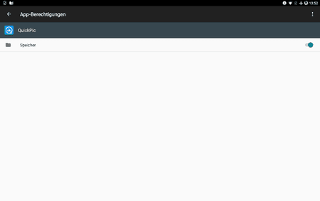

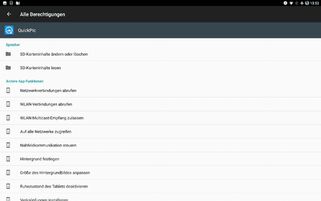

Hallo und guten Nachmittag zusammen,
ich bin vor zwei Wochen mit meinem Samsung Galaxy Note 10.1 LTE 2014 (SM-P605) vom gerooteten StockROM (Android 5.1) auf LineageOS 14.1 umgestiegen. Aktuell verwende ich das gestrige Build 2018-06-01.
Im Tablet befindet sich eine 64 GB große externe MicroSD-Karte. Vor dem Umstieg auf LineageOS konnte ich aus jeder App (bspw. QuickPic, OneDrive, BubbleUPnP, Nine, Urlaubsgruss, etc.) "ganz normal" auf die externe MicroSD-Karte zugreifen.
Seitdem ich LineageOS verwende, funktioniert das in nahezu keiner der genannten Apps mehr. Einzige Ausnahme hierbei bildet der originale Dateimanager von LineageOS, welcher dies von Anfang an ohne Probleme unterstützte.
Heute habe ich testweise mal den Total Commander installiert, dieser fragte mich beim ersten Start, ob er...
  1. auf den internen Speicher zugreifen darf und ob er...
  2. auf den externen Speicher (MicroSD-Karte) zugreifen darf.
Alle anderen Apps haben mich nur nach Punkt 1 gefragt. Schaue ich mir bspw. die Berechtigungen von QuickPic an, sieht das wie in den beigefügten Screenshots aus.
Mit LogCat sehe ich auch, dass beim Aufruf all der anderen Apps ein "access denied" auftaucht.
Nun die Frage: schaffe ich es irgendwie, dass LineageOS einfach allen Apps den Zugriff auf die externe MicroSD-Karte gewährt bzw. wie kann ich dies aus den jeweiligen Apps heraus triggern?
Vielen Dank im Voraus und ein schönes Wochenende!
PS: Dieses Problem taucht übrigens nicht erst seit dem gestrigen Build auf, sondern besteht seit der Umstellung.
