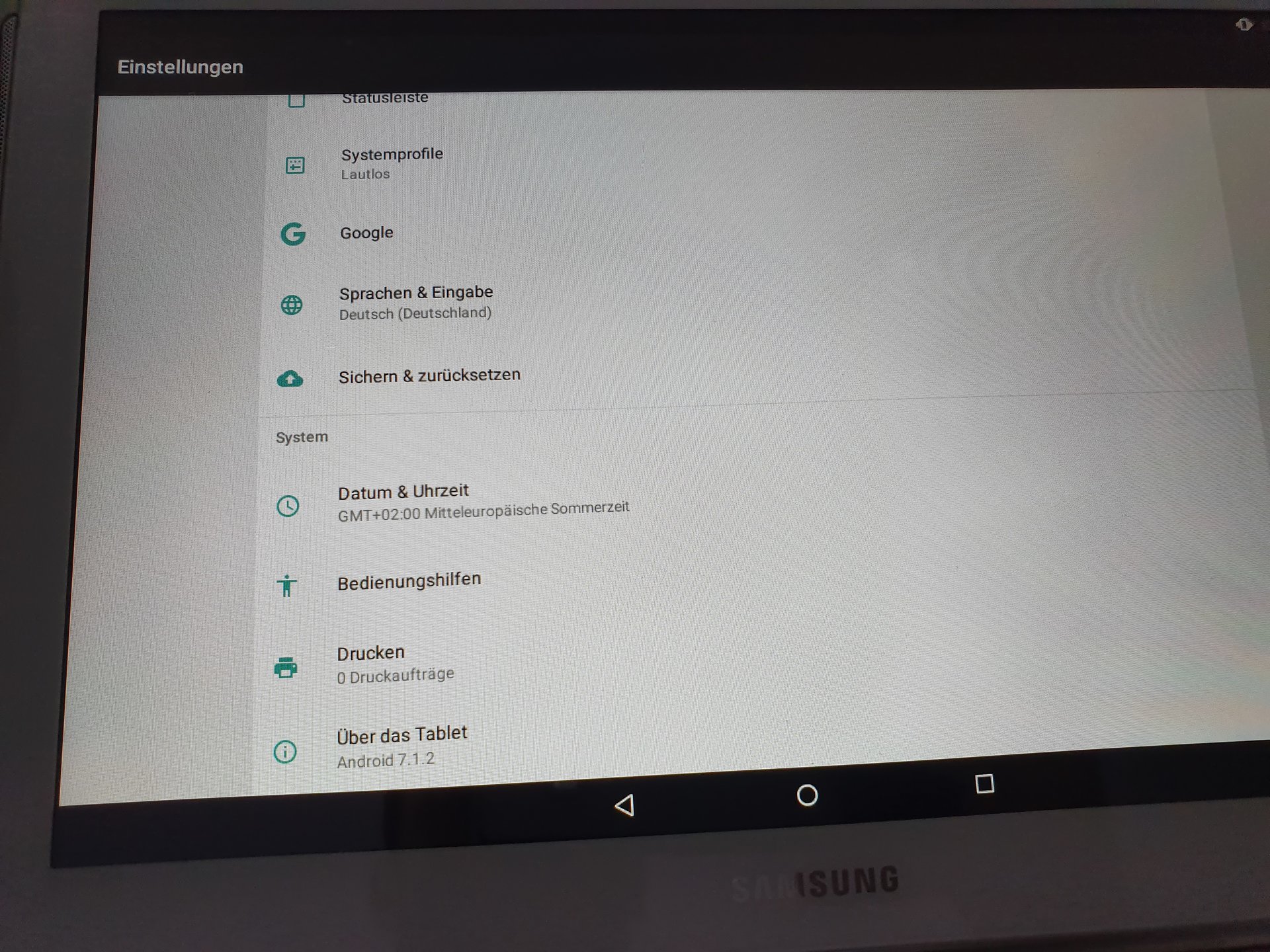

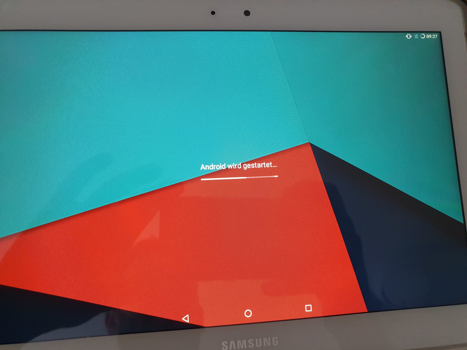

Hi! erstmal und Danke für die ROM!
Habe alles so gemacht wie zuvor beschrieben.
zum rooten hatte ich jedoch Kingo Root verwendet.
nun ist alles installiert aber nach einrichten des systems steht da jetzt schon seid 30 min "Android wird gestartet..." mit diesem Ladebalken....
woran kann das liegen? ein Neustart hat leider nicht geholfen. -.-
Hi,
Kingo Root kann ich nicht empfehlen, kam der Bootloop nach dem rooten direkt?
Ich würde ins recovery starten und die Systempartition wipen. Danach nochmal
das Lineagerom plus Gapps flashen. Zum Rooten empfehle ich Magisk,
der Manager ist bereits vorinstalliert und in diesem kann man das Image downloaden.
Lg
Guten Morgen, ja hab das mit der Empfehlung erst danach gesehen ..
Also habe das Tablet gerootet als noch die Stock Rom drauf war (also 4.4.2 glaub ich)
Alles lief wie vorher.
Und glaube das es kein bootloop ist, wie gesagt ich kann es normal starten kann mich innerhalb von android 7 bewegen Einstellungen,Menüs etc.
Aber auf dem Home Screen da wo hin und her wischen kann steht die ganze zeit "Android wird gestartet" ein hochwischen um in die appauswahl zu komme ist ebenfalls nicht möglich.
Habe bereits alles gelöscht gehabt und neu installiert das meinst du doch mit wippen?
Hat das eventuell den Root entfernt? Muss ich nochmal Rooten? o.O sry bin nicht vom Fach.

Ok also du bist von der Stockrom auf das LineageOS umgestiegen und hattest zuvor gerootet?
Dann sind die Rootrechte natürlich verloren.
Hast du das System sauber installiert?
Heißt:
1. factory reset in TWRP,
2. advanced wipe --> system
3. lineage Zip
4. Gapps
5. reboot-->system
Lg
ja genau, werd gleich alles nochmal machen... muss ich nach dem erneuten Factory Reset nochmal rooten(dann mit Magisk) und dann die LOS installieren ? O.o
nebenbrei ... Kingo Root ist demzufolge nicht mehr teil des Systems da ja alles gelöscht wurde...?
Sry falls ich schwer von kp bin aber gerade bisschen verwirrt.
Edit:
Um ggf. mit Magisk zu Rooten bräuchte ich wieder zugriff auf die installierten Apps was Aktuell ja nicht möglich ist..? gibt es eine Variante über den PC? oder soll ich vor dem Flashen von TWRP die CF-Auto-Root-p4noterf-p4noterfxx-gtn8000.tar Flashen?
Leute entschuldigt den Doppelpost aber zur besseren Übersicht lasse ich das jetzt so.
Es hat geklappt! Es lag an Grapps! Die Zip war Anscheinend fehlerhaft habe, musste die neu runterladen und sonst war alles wie zuvor und siehe da.. es geht plötzlich :)
