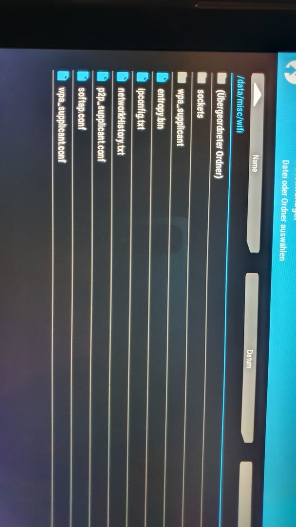

Evtl reicht es auch schon wenn du unter /data/misc/wifi die WPA_conf Dateien löscht.
Lg
Bei mir stehen nur die Dateien in dem Ordner Wifi
Ich würde mal die wpa_supplicant.conf löschen.
Theoretisch sollte auch nicht viel passieren, wenn du den kompletten Ordner löscht,
das passiert beim data wipen ja auch.

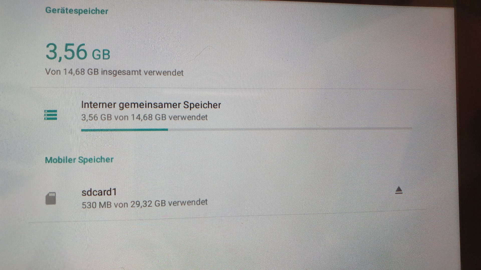

Ich vermute das mal das da noch Fragmente vom Stock Rom drauf sind und der wipe nicht richtig funktioniert. Der Speicherplatz ist nach Installation immer noch bei 11GB frei wie beim Stock Rom.
Hier mal die speicherübersicht nach frischer Installation
w-town schrieb:
Weiß ich nicht sehe ich das irgendwo?
Ja mit einen Rootexplorer siehst du das wieder, auch vom TWRP aus wie zuvor.
(data/misc/wifi)

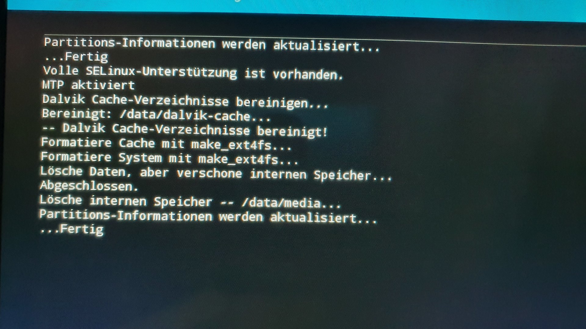

Wo finde ich das Rom lirokoa?
Kann man den Speicher mal richtigen löschen?
Habe heute 3 mal versucht die neuste Version N8010 mit der OTA app zu flashen. Jedesmal erhalte ich nach dem download MD5 Fehler. Woran kann es liegen. Dabei habe ich zwei verschiedene WLAN-Verbindungen versucht. Leider erfolglos.
Ja, wie bereits von mir beschrieben, gehst du auf wipe, dann format data, tippst yes ein ein löscht mal alles von der Datenpartition.
