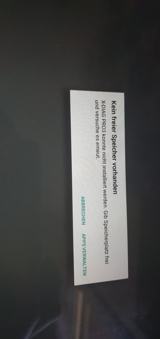

Ich habe alles soweit installiert auf meinem 8010, läuft auch ganz gut. Aber beim installieren von apk Dateien bekomme ich die Meldung das es nicht insterliet werden kann da kein Speicher vorhanden ist. Ist aber genung speicher vorhanden.

@Pocsag Wie hast du das System installiert? (factory reset durchgeführt?)
Wie siehts mit deinen internen Speicher aus?
Ja habe den Reset durchgeführt.
Von daher ist der Speicher auch so gut wie leer.
Idt auf jeden Fall sowohl intern wie auch extern genug vorhanden
Und ist das nur bei der einen APK so oder auch bei anderen?
Bis jetzt nur bei der einen aber auf allen anderen Geräten wo ich es ausprobiert habe läuft die app

Wo kann ich die App downloaden?
Würde das gerne probieren, dann kann ich dir auch sagen,
warum es nicht funktioniert.
Lg
So ich habe jetzt die Berechtigung: com.android.launcher2.permission.write_settings von der app raus genommen jetzt läuft sie.
Danke für die hilfe 👍
