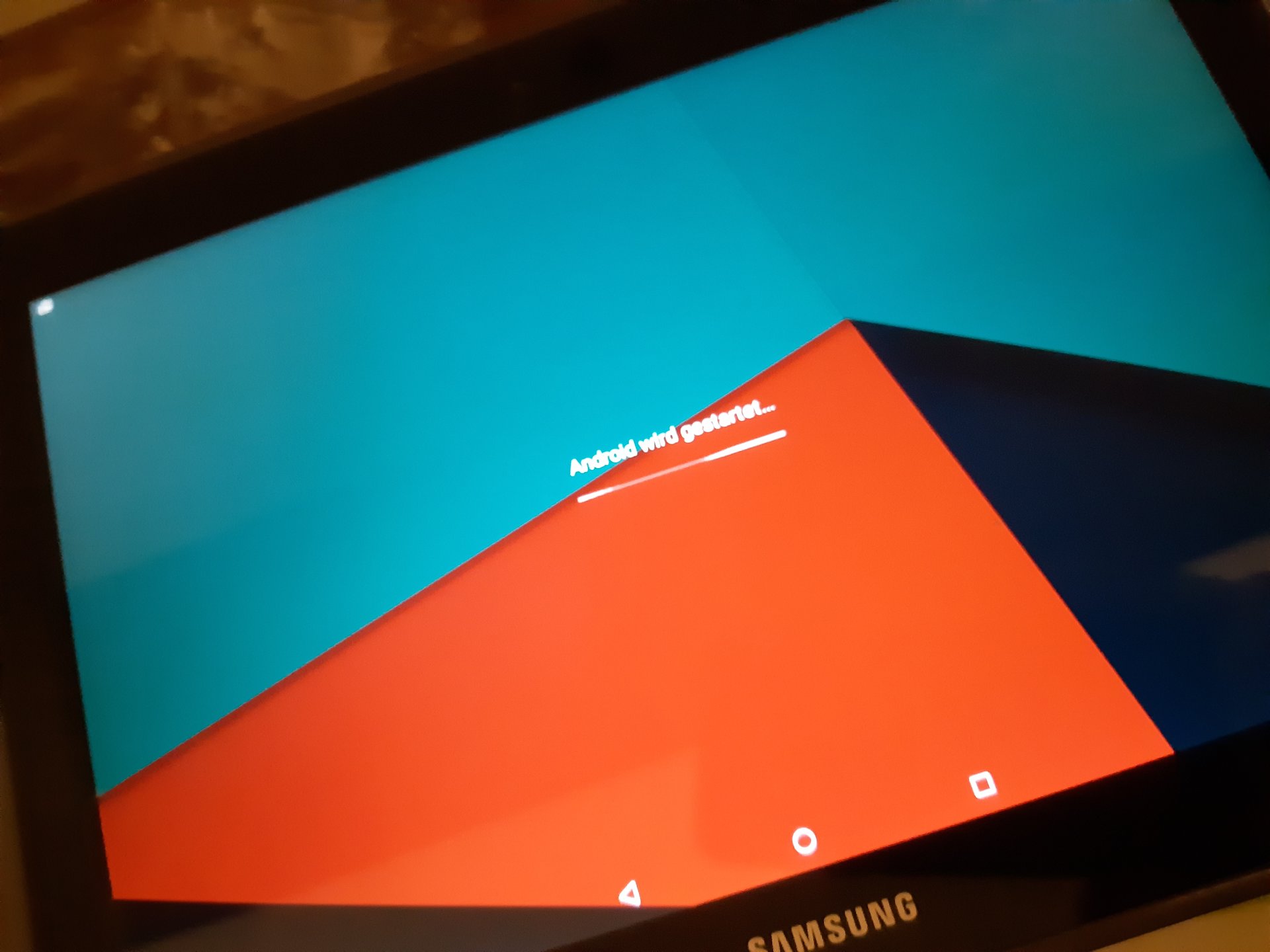

Hatte die GApps (ARM 7.1 stock) nun nachinstalliert. Leider stand da dann sie ganze Zeit "Android wird geladen". Habe das Tablet dann nochmal gelöscht, das Lineage neu installiert, dann direkt, ohne das Tablet zu starten, die GApps installiert und dann gestartet.
Erstmalige Anmeldung bi Google während des Startvorgangs, dann gleiches Bild wie bei der Nachinstallation (siehe Bild).
Doch besser das Odexed nehmen? Hat bei Marco_Douglas beim n8000 ja auch gut geklappt....
LG

@assimiliert mit der Deodexed gibts eigentlich keine Probleme diesbezüglich,
es könnte auch sein, dass lansgam deine eMMC den Geist aufgibt.
Aber, probier es einfach, grundsätzlich ist für jeden normalen User eh die odexed zu empfehlen,
da diese schneller ist.

manchmal kann es auch helfen, ein anderens (älteres) Gapps Paket zu installieren,
es waren schon öfters mal Fehler enthalten.

@html6405 danke für den Tipp. Bringt es ggf. auch was, eine nicht so aufgeblasene Variante zu installieren? Also nicht die Stock Variante, sondern eine mit weniger Googleinhalt?
Oh, also die Stock Variante ist schon ziemlich extrem,
dafür ist das Tablet fast nicht ausgelegt.
Ich nehme immer die Pico Version!
Da wundert es mich nicht, dass das Tablet damit zu kämpfen hat ;).
