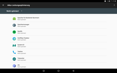

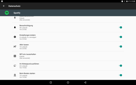

@html6405 Hallo, ja die option habe ich aktiviert. Oder gibt es irgendwo noch einen versteckten punkt?
Und unter spezieller Zugriff hast du die App auch aus der Akkuoptimierung rausgenommen?
@html6405 habe alle Programme aus der Akku Optimierung genommen. Und alle Programme die mit dem Ton zusammenhängen haben die Berechtigung im Hintergrund zu laufen.
