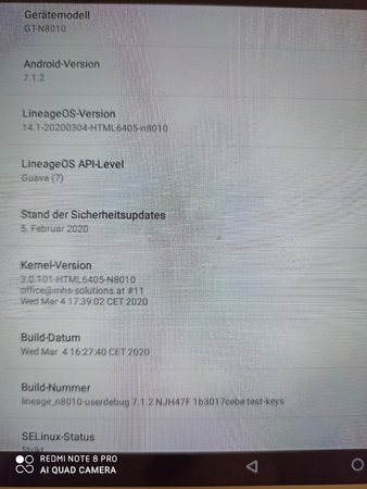

Ganz sicher. Siehe Screenshot.
Da ich ja schon mit deinem Januar-Release Probleme hatte (ständiger Bootloop) frage ich mich langsam, ob bei meiner Hardware vielleicht irgendwas andres ist. Ich bin mit Sicherheit kein Einzelfall, aber es scheint ja bei den aller meisten zu funktionieren.

Ok alles klar...
Ich baue jetzt mal alles frisch, ich denke da hat sich ein Buildfehler irgendwie mit eingeschlichen,
oder vielleicht auch nicht.
