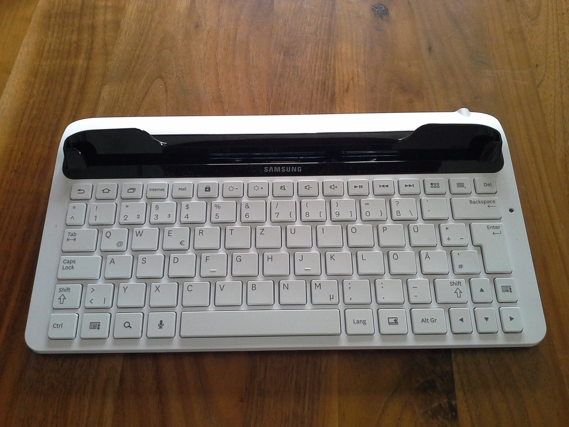

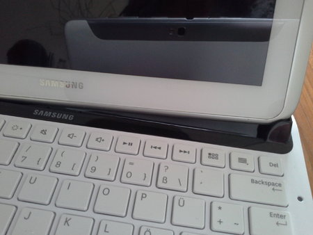

Für alle die das Dock auch kaufen wollen - es ist nicht das gleiche... Habe das fürs Galaxy Tab 10.1 bei eba* gekauft aber das Note ist etwas breiter. Es hat zwar den 30 PIN Konnektor aber es passt nicht ins Dock. 😭
Welches denn?
Kannst du da eventuell ein Bild davon senden?
Meine 2 Dockingstationen sind mit dem Tab 2 rausgekommen und passen.
(Kannst du es eventuell zurückgeben?)

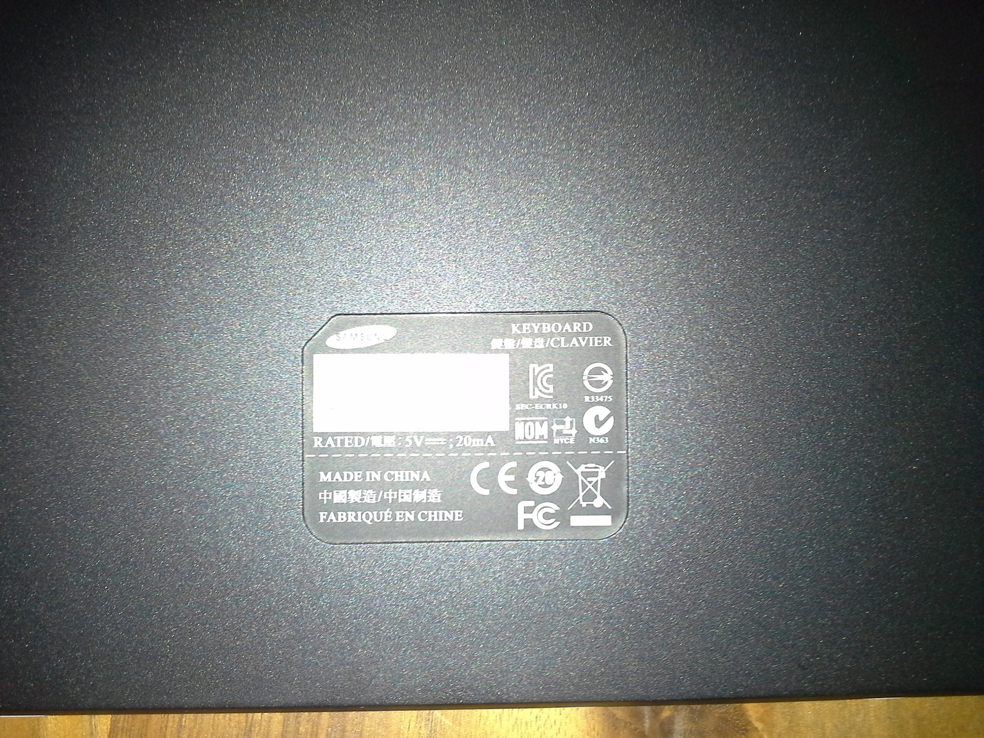

Zurück geben geht wohl nicht, das Teil war gebraucht. 😁
Anbei Bilder. Auf der Verpackung steht "Samsung Galaxy Tab 10.1 Keyboard Dock "
LG Paula

html6405 schrieb:
Bist du dir da sicher, dass dies nicht am anderen Gerät liegt?
Aber das habe ich ehrlich gesagt noch nie probiert.
Ja, hab sonst mit meinem Handy keine Probleme bei WhatsApp Videotelefonie.
Vlt sollte ich es noch mla ausführlicher beschreiben. Wenn ich mit meinem Handy das N8000 per WhatsApp Videotelefonie anrufe, bekomme ich auf meinem Handy nur die Nase desjenigen zusehen der das N8000 in der Hand hält. Die Selfiekamera des N8000 scheint reingezoomt zu sein.
@paulaxx das tut mir sehr leid,
meine sieht komplett ident aus, selbst auch alles was auf dem Aufkleber hinten steht (außer die Modellnummer,
die kann man nicht lesen).
Wie es scheint, ist meine etwas breiter und passt für die N80XX und auch für das Tab 2 (hab ich auch).
Hoffentlich findest du dann einen Käufer dafür.
