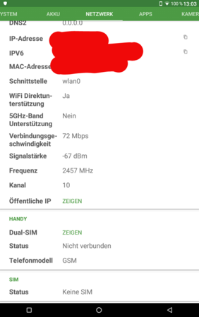

@html6405
Guten Tag. Nach dem Update habe ich die Erkennung des 5g-Netzwerks gestoppt. Die DevCheck-Anwendung ermittelt den Status "nicht unterstützt". Früher hat alles funktioniert((
das könnte mit PMF zusammenhängen...
Eine Zwickmühle, denn mit manchen Routern gibt es damit Probleme.
Du kannst testweise mal unter /data/misc/wifi/wpa_supplicant.conf
pmf=1
setzen, neustarten und mir Bescheid geben.
entlang des Pfades data / misc / wpa_supplicant.conf
disable_scan_offload = 1
update_config = 1
Gerätename = p4noterfxx
Hersteller = Samsung
Modellname = GT-N8000
model_number = GT-N8000
serial_number = #######
Gerätetyp = 10-0050F204-5
config_methods = physisches_display virtual_push_button
p2p_disabled = 1
external_sim = 1
tdls_external_control = 1
Netzwerk = {
ssid = #######
bssid = #######
psk = ######
key_mgmt = WPA-PSK
Priorität = 3
id_str = ######
entlang des Pfads system / etc / wifi / wpa_supplicant.conf
update_config = 1
eapol_version = 1
ap_scan = 1
fast_reauth = 1
pmf = 1 oder 0
Es gibt keinen Unterschied, 5G fehlt ((
