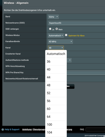

@html6405 Danke!!! Es war nicht die Version))
entschieden:
Router-Einstellungen - Ändern der Kanalnummer 5 GHz
Es war ein Auto - installiert 48
n8000 hat ein Netzwerk erkannt und eine Verbindung hergestellt)))
______
Frage: Was ist der maximal unterstützte Kanal?
Reaktionen: html6405
Das weiß ich jetzt gerade auch nicht, da müsste ich mal nachsehen.
