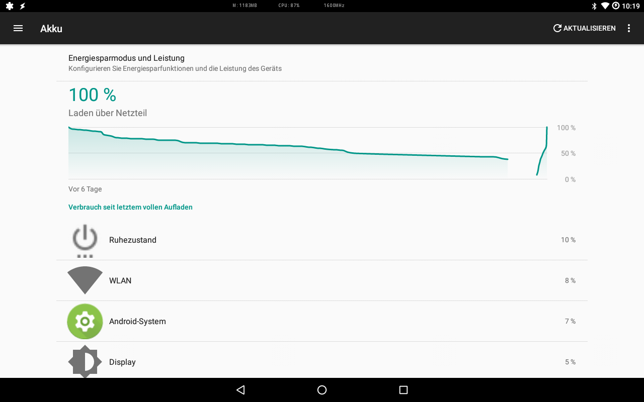

Hallo html6405, kannst du dir mal die beiden last_kmsg anschauen und mir sagen warum mein Note neu gestartet hat?
Hatte nach dem Neustart mindestens 20% weniger Akku laut Anzeige..
Ist es normal das nach einem Neustart die Tastatur Layout Einstellungen weg sind und eine Benachrichtigung zur Auswahl kommt? (ich hab leider gerade kein Screenshot davon)
Danke & Gruß jerom
also langsam erkenne ich ein Muster und habe eine Vermutung,
wo das Problem herkommt.
Es gibt bei dem verbauten Touchcontroller unterschiedliche Revisionen...
Daher betrifft dies eventuell manche mehr, andere weniger.
Wie häufig passiert das bei dir mit den Reboots?
Ich würde sehr gerne mal eine Testversion uploaden.
Zum 2. last_kmsg, darin wurde nichts relevantes geloggt.

jerom schrieb:
Hatte die Vermutung das mein Akku nicht mehr der beste ist und falsche Werte angezeigt werden da nach dem Neustart der Akku um einiges schwächer angezeigt wird. Oder liegt das einfach nur am reboot?
Ja das schreit schon nach einen defekten Akku,
ausgelöst wird dies zwar durch den reboot,
aber einen gesunden würde es keine 20% rauben.
Es ist ja nicht so, dass sich alles aufhängt und viel Strom zieht, sondern der Kernel erkennt ein Problem und löst gezielt eine Routine inkl. Neustart aus.
