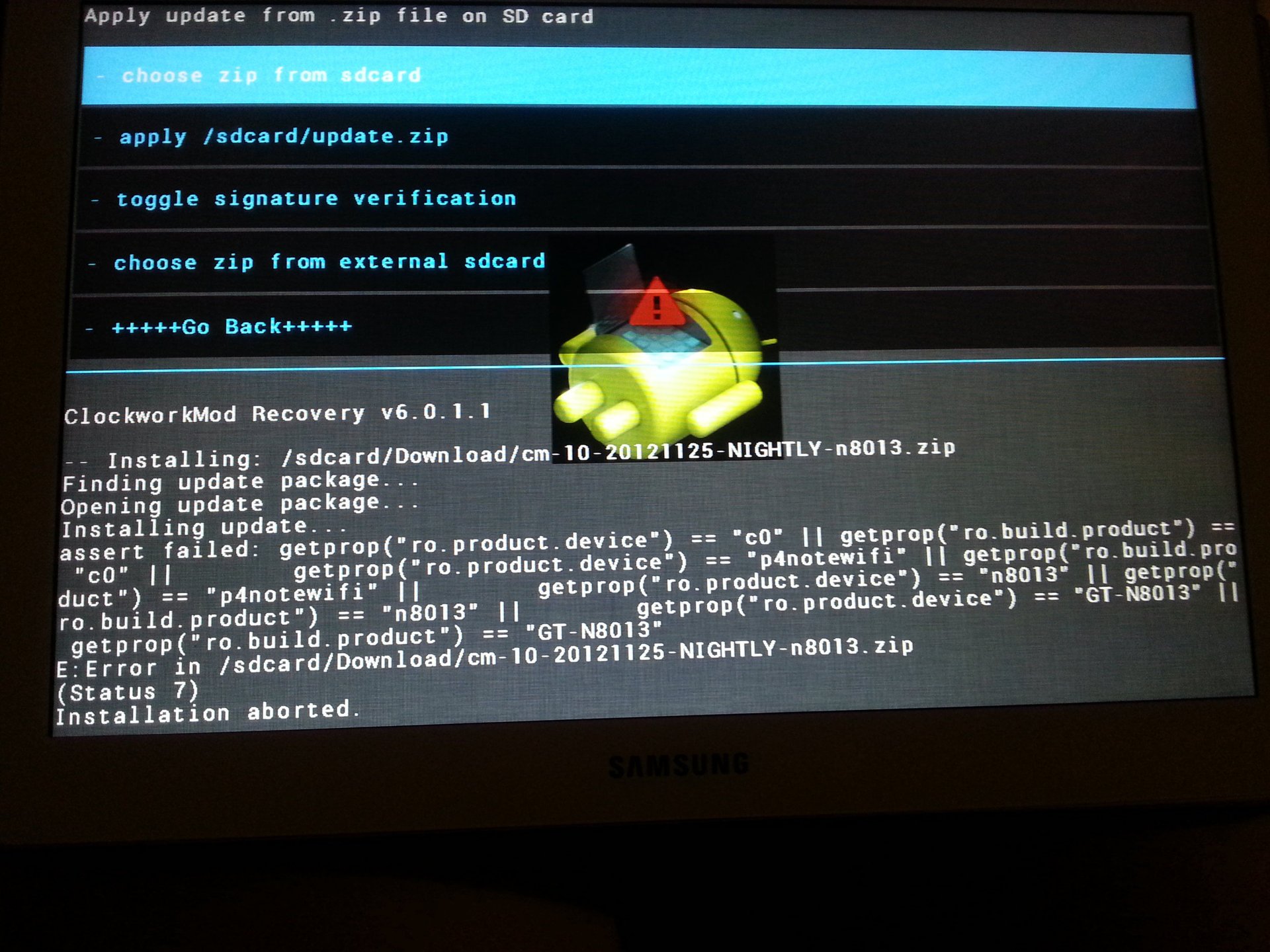

Ich bekomme die Krise, wie bekomme ich denn cyanogen auf mein 8010? Habe schon versucht in der buil.prop die daten zu ändern / sie auf das n8013 zu ändern. Habe ein 8013 rom geflasht und egal was ich versuche es will einfach nicht funktionieren, bekomme jedesmal den status 7 im cwm, bitte helft mir. Anscheinend sollen es einige auch schon geschafft haben, daher ist es wohl auch nicht unmöglich.
Ich vermute, Du hast zuviel des Guten getan.
Für ein N8010 brauchst Du als Ausgangspunkt einen passenden ROM. Der derzeit Aktuelle heißt N8010XXALI3-DBT und liegt auf SAM Firmware zum Download.
Wenn der drauf ist (mittels ODIN), dann installierst Du CWM Recovery und rootest Dein Tab auch gleich. (Hierzu siehe Rootanleitung für Galaxy Note 10.1 (GT-N8000 & GT-N8010)
Wenn das alles läuft, dann kannst Du auch (mittels CWM-Recovery) das CM10 flashen.
Zusätzlich zum CWM muß auch Googel-Apps einmalig geflasht werden.
Aber darüber sollten wir reden, wenn Dein Stock mit Root und CWM läuft.
Germany2012 September 4.0.4N8010XXALI3 N8010OXAALI3DownloadGermany2012 September 4.0.4N8010XXALI3 N8010OXAALI3Download
Der erste versuch cm10 zu flashen fing direkt an als ich mein tab mit cwm und root versehen hatte. Da dies nicht von Erfolg gekröhnt war habe ich das team union rom genommen, aber ich würde lieber auf stock wie möglich gehen. Was ich damit sage möchte ist, dass der erste Versuch cm zu flashen der gleiche Weg ist welchen du gerade beschrieben hast. Ich hoffe ich konnte mich verständlich genug erklären :)
Änderung: andere Frage, worauf achtet der installer, also welche Gegebenheiten müssten gegeben sein damit ich cm installieren kann. Welche Variablen/Statuten/build.prop/etc werden überprüft?
Änderung 2: oder meinst du vielleicht das ich direkt ein 8013 Original-Rom flashen soll?
Bist Du sicher, daß Du damals auch wirklich CWM drauf hattest und sich nicht aus Versehen beim BootUp wieder das Stock-Recovery eingaschmuggelt hatte?
Trotz aller Vorsicht hatte ich heute nach dem ersten Flash nicht CWM, sondern Stock drauf. Ich musste das CWM nochmals flashen. Das ist vom User Darkman in seiner Routing-Anleitung gut beschrieben. "...ab der Firmware XXALI3"
Auf diesem bild ist zu erkennen, dass es das cwm ist und die entstandende Fehlermeldung. Auch wenn du es nicht beabsichtigt hast zu sagen, aber ich bin kein Neuling in diesen Dingen. Schon mein Milestone hatte customrom drauf. Wobei ich dir anders rum wieder dankbar bin auch auf kleine Fehler zu achten. Hast du noch einen Tipp?

Ich nehme alles zurück und behaupte das Gegenteil. :D
Aber nun bin ich auch am Ende meiner Kunst.
Eine analoge Fehlermeldung hatte ich mal auf meinem P5100, da wollte ich eine JB-OTA flashen. Woran es lag, ist mir heute noch ein Rätsel, denn einige Tage und einige Versuche später ging es dann. Warum, weiß ich bis heute nicht.
Gibt es denn die möglichkeit die installationsbedingungen zu umgehen, oder sogar auszuschalten? Wobei es dann wohl sehr schnell zu einem Brick kommen könnte. Ich habe nur Angst mir die 8013 stockrom raufzumachen, eben wegen dem Brick.

Ma wenigstens konnte es bei dir zum erfolgreichen Abschluss geführt werden. Ich bin noch dabei mein kleines problem zu lösen.:(
Da wirst Du wohl mal ins XDA-Forum einsteigen.

Das N8010 ist Hardwareseitig identisch mit dem N8013 [dieses ist die Amerikanische Version (zumindest wurden laut einem xda Faden in der Rom keine Unterschieder festgestellt.)]
Diesen Fehler hatte ich anfangs auch, man muss eine andere CWM Version flashen, diese ist nicht optimiert (auch in dem entsprechenden, oben genannten Faden zu finden).

Hey Santa,
Danke für den Tipp mit dem Recovery, genau das war das Problem. Nun bin ich total glücklich mit meinem supertab ;).
Die reboots spontanen reboots verschwinden übrigens wenn man unter Einstellung->Leistung>Prozessor von Pegasusq auf ondemand stellt. Mit lecturesnote habe ich noch nicht probiert allerdings nutze ich den Stift auch eher als Eingabe Hilfe anstatt als schreibersatz. Ich denke aber auch das sich die Stifteingabe noch verbessern wird.

Hey yezz
Ich bin genau ein Solcher... ;-)
habe das identische Problem. Welches CWM hast Du installiert?

Kurztutorial (war bis gerade noch auf dem Weihnachtsmarkt:D )
Um CyanogenMod auf dem GT-N8010 zu installieren (welches bisher nur für das GT-N8013 gibt) sind folgende Schritte notwendig.
1. Schritt: Das Tablet muss gerootet sein. Wenn Ihr dies noch nicht gemacht habt dann geht nach dieser Anleitung. Anleitung-Root
Aber Achtung!!!! Wenn ihr vorhabt das CyanogenMod zu flashen dann solltet Ihr ein anderes Recovery nehmen, welches hier zu finden ist Anderes Recovery
Befolgt die Anweisung für das Rooten aus dem ersten Link aber nehmt das Recovery aus dem Zweiten Link :D
2. Schritt: Verändert die "build.prop". Aber auch hier sei gesagt das dies nicht immer Reibungslos laufen kann. Da Ihr mit internen System-Dateien hantiert kann es schnell passieren das gar nichts mehr läuft.
->Nachdem Ihr nun das Tablet gerootet habt besorgt Ihr euch ein build.prop editor aus dem PlayStore, welcher es ist ist ziehmlich egal. Bei mir haben eigentlich alle funktioniert.
->Ändert den Inhalt der folgende Einträge, wenn nicht schon vorhanden:
-->"ro.product.device" -> "p4notewifi"
-->"ro.build.product" -> "p4notewifi"
Da ich nicht mehr auf der Stockrom lief kann ich nicht mehr sagen ob die Einträge generell dort stehen.
3. Schritt: Ladet euch die derzeitige Cyanogen-Nightly herunter. Das schöne hierdran ist das im CyanogenMod ein UpdateSystem hinterlegt ist,
d.h. das Ihr direkt aus der Rom die neueste Nightly installieren könnt sobald ihr erstmal eine drauf habt. CyanogenMod Nightly GT-N8013
4. Schritt: Installiert euch die Nightly genauso wie ein ganz normales Rom, aber auch hier sei gesagt, dass Ihr darauf achten solltet alles zu wipen was man wipen kann.
5. Schritt: Geht sobald ihr das Tablet eingerichtet habt in eure EINSTELLUNGEN->LEISTUNG->PROZESSOR und ändert den CPU-REGLER von pegasusq auf ONDEMAND. Damit verschwinden die laufenden Reboots und seitdem hatte ich nicht einen einzigen Reboot
Ich hoffe das ist erstmal ok. Sollten noch weitere Fragen vorhanden sein kann ich auch ein bild für bild tutorial machen.
