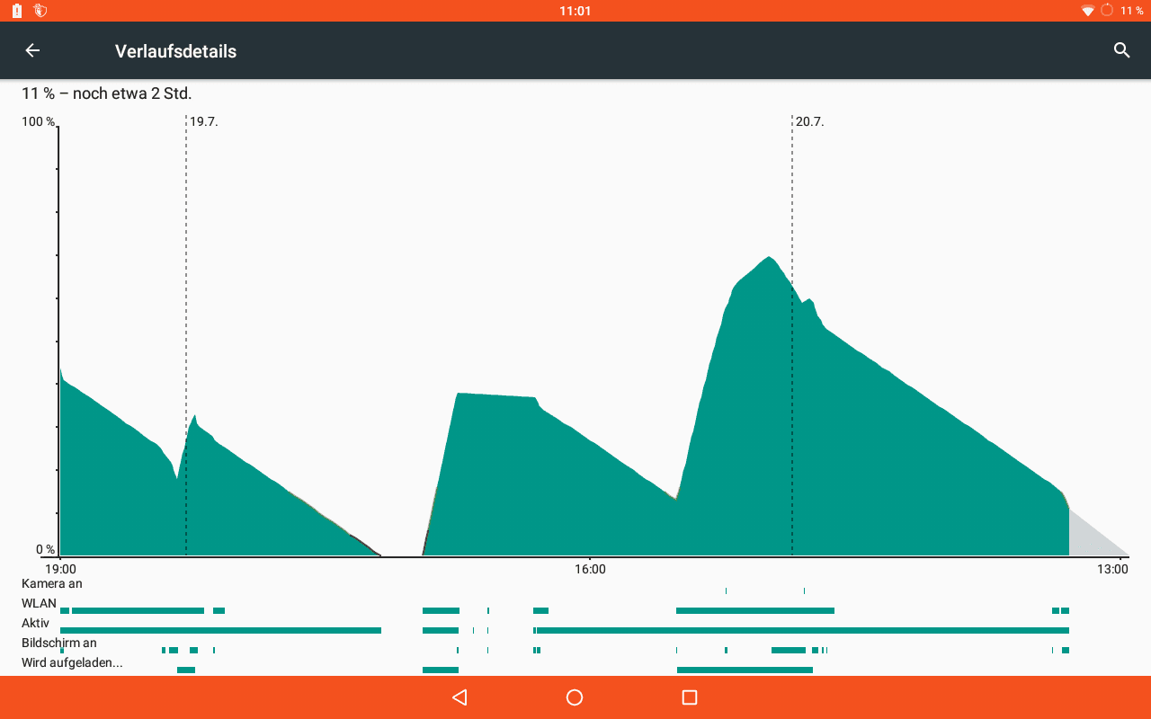

ich habe die Version N8010 (also ohne SIM) und das Problem, dass der Akkuverbrauch viel zu hoch ist.
Über Nacht verbraucht es ca. 50%.
An dem Modem kann es ja wohl nicht liegen, da dieses ja nur WLAN hat?! Hauptverbraucher ist Android OS.
Arbeite ich mit dem Tablet während ich lade sinkt der Akkustand sogar...
Habe es geflasht mit:
twrp-2.8.7.0-gt-n8013, cm-13.0-20160523-UNOFFICIAL-n8013 und open_gapps-arm-6.0-nano-20160717
Was mich wundert, ist dass das Tablet die ganze Nacht aktiv ist. In der Zeit als es nicht aktiv ist sinkt der Akkustand kaum.
Spricht für einen Wakelock oder?
Hat hier jemand eine Idee?

@Sonnie987
Ich hab Tablet mit Sim. Nach dem Flashen des Modems wurde die Akkulaufzeit wieder in Ordnung. Davor hatte ich den gleichen Verbrauch wie du.
Würde an deiner Stelle das Modem doch flashen.
@lapwa
Funktioniert bei mir jetzt soweit. Hab das Tablet nochmal neu mit einer anderen open_gapps geflasht und installiere alle Apps jetzt Stück für Stück neu.
Bis jetzt passt alles (Verbrauch im Standby super, wenn aktiv zwar immer noch bisschen höher als davor aber ok).
Für alle die ähnliche Probleme haben: bei mir funktioniert es mit
twrp-2.8.7.0-gt-n8013.img cm-13.0-20160523-UNOFFICIAL-n8013.zip open_gapps-arm-6.0-pico-20160720.zip

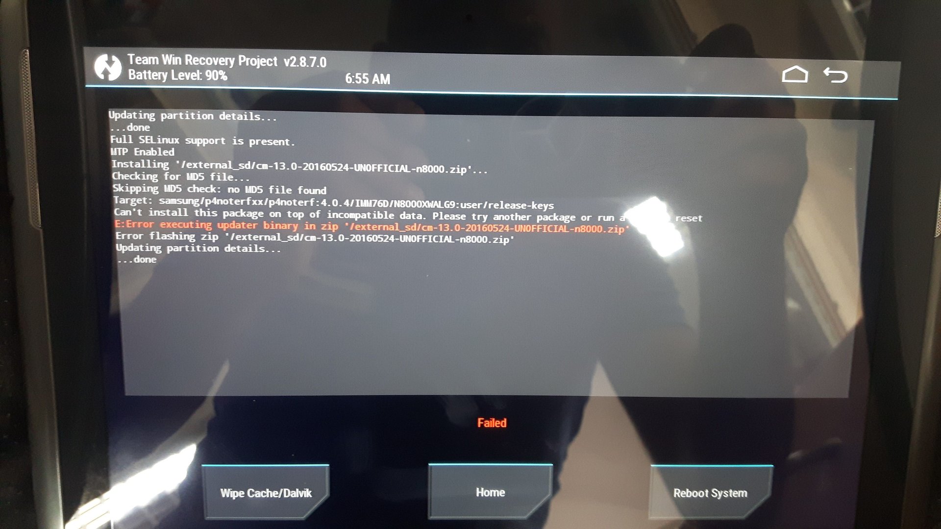

ich steh mit meinen Tablett blöd da, und komme nicht auf fehler drauf
root installiert via odin
root überprüft,, alles ok.
twrp v2.8.7.0 installiert via odin
cm-13.0-20160524-UNOFFICIAL-n8000.zip
und
open_gapps-arm-6.0-nano-20160722.zip
auf die microsd kopiert
in recover modus gestartet
wipe, system dal.... ausgeführt
install und cm-13.0-20160524-UNOFFICIAL-n8000.zip ausgewählt
und als fehlermeldung bekomme ich das hier, siehe bild datei
und dann ist alles tot, ich kann entweder twrp starten, oder mit odin original firmware einspielen
ok,, danke fürs antworten,,
war doch meine fehler,,,
