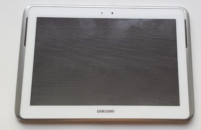

Daran scheitert es bei mir schon. Ich habe zuerst das twrp-2.8.7.0-p4noterf.img geflascht, damit ich überhaupt erst ein zip flashen könnte, aber das angepasste Recovery lasst sich nicht flashen, das wirft einen nicht beschriebenen Fehler.
Was mache ich wohl falsch?
Mittlerweile fahrt das Note auch gar nicht mehr hoch, es kommt nur noch ein grieseliges Streifenmuster, das hat also einen Hardwareschaden, dann kann es wohl daran gelegen haben.
