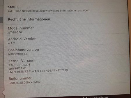

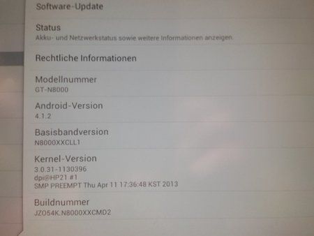

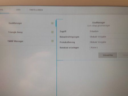

Hallo, habe das GT N8000 ( Version siehe Bilder) gerootet lt. Anleitung hat auch soweit funktioniert! Habe SU drauf und triangle und wieder auf normal, spr. offizell gesetzt!
Kann aber keine Coustom Rom aufspielen, habe laut Anweisung alles gemacht, komme aber nicht CWM Recovery auch nach mehrmaligen neu aufspielen über Odin nicht! habe die blaue anweisung gefolgt!
Kann mir jemand sagen was ich falsch mache!!!???
Danke im voraus für eure Hilfe
Gruß Jörg
