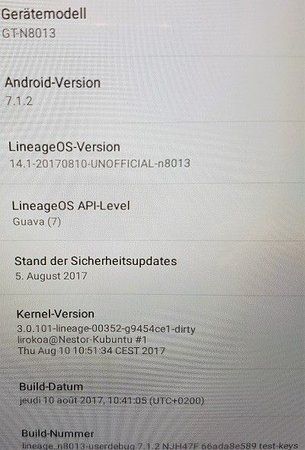

Hallo, habe nach x Versuchen endlich geschafft auf das Note 10.1 2012(GT-N8010) das LineageOS 14.1-20170810-unofficial-n8013 zu spielen. Alles geklappt, Gapp open_gapps-arm-7.1-nano-20190106 drauf und Neustart. Ich bekomme leider das WLAN nicht zum laufen. WLAN ist an, erkennt auch mein Netz, die Anmeldung scheitert aber immer. Es wird keine IP-Adresse zugewiesen. Ich habe auch einen anderen W-Lan-Router versucht, gleiches Problem. Auch eine andere LineageOS bringt keine Besserung. Letzter Versuch war mit lineage-14.1-20181103-TESTING-n8013. Hat jemand noch eine Idee? Muss ich einen Modemtreiber draufspielen? Wie stelle ich das an? Vielen Dank schon mal.
Hallo Andreas,
das ROM von Lirokoa hat generell ein WLAN-Problem. Bei mir ist es so, dass die Funktion 'WLAN im Ruhemodus aktiviert lassen' auf 'Immer' stehen muss, da es sich sonst nicht wieder korrekt verbindet nach einer Trennung.
Bin nicht mehr sicher, aber ich denke ich habe die Standard-Modemtreiber vom letzten offiziellen Samsung-TW-ROM drauf. Könntest natürlich mal versuchen. Von welchem ROM kommst Du denn? Factory Reset hast Du ja wahrscheinlich gemacht nach dem Flashen?
folgende Daten kann ich auslesen:
