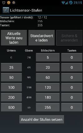

ich habe das Problem das die automatische Bildschirmhelligkeit bei mir nicht funktioniert
laut Anzeige sollte der Bildschirm eigentlich auf 5 umschalten, macht es aber leider nicht (hacken bei abdunkeln erlauben ist drin)
danke

Liegt das am Kernel oder ist das eher Rom abhängig?????
Gesendet von meinem GT-N7000
Soweit ich weiß, ist die automatische Bildschirmhelligkeit ROM-abhängig.
Reaktionen: murixxx
Denke ich auch denn bei mir funktioniert es :D
