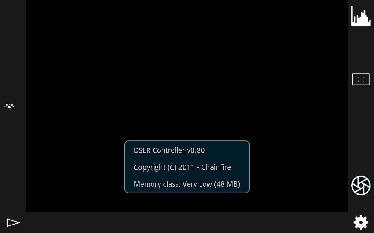

Ich muss nochmal hier nachhaken: mit dem Kernel kann das 48M Speicherproblem nichts zu tun haben? Es macht mich kirre, dass ich da nichts finde :confused2:.
ich bin mir da nicht 100% sicher.
Gib mir noch mal eben ne kurze Management Summary des Problems. Dann muss ich mir nicht alles zusammen suchen. Das hatte was mit der Heap Size zu tun, oder? Heap Size wird in der build.prop eingestellt.
Code:
dalvik.vm.heapsize=128m
So sollte es sein, so scheint es aber eben nicht zu funktionieren. Das Problem tritt mit dem Programm "DSLR-Remote" auf, das eingermaßen viel RAM möchte/braucht. Der Programmierer (Chainfire) sagt, er fragt halt einfach an, wieviel Speicher die App vom OS haben kann. Das blendet er auch in Form einer kleinen Statusmeldung am Anfang ein (habs geschafft den Screenshot einzufangen). Wie man sieht, meldet das System 48M. In der build.prop sind aber sicher 128M eingetragen - da liegt der Hund begraben. Das System scheint sich um den Eintrag nicht zu kümmern.
Chainfire testet sein Programm auch auf einem Note, aber 'nur' mit Stock ROM gerootet, kein Custom ROM. Er sagt, 32 oder 48 wären normal bei 2.3.6. Deshalb hat er seine build.prop geändert (auf 128) und bei ihm meldet das Programm dann auch 128. Mit Rocket/FM musste ich an der build.prop aber gar nichts ändern, die 128m standen nach dem flashen schon drin. Deshalb dachte ich, es hat etwas mit Rocket/FM zu tun. Irgendwie muss es ja auch, weil mit dem Stock gehts offenbar.
Die Frage wäre also: gibt es die Möglichkeit, dass das Rocket oder der Kernel (ich weiß nicht mal, wer genau dafür verantwortlich ist) durch die mods den Wert in der build.prop ignorieren und fest 48m verwenden? Das wäre momentan meine einzig sinnvolle Schlussfolgerung. Leider hab ich (momentan noch) keinen blassen Dunst von Android, auch wenn ich aus der richtigen 'Ecke' käme. Ich tappe mit meinem Unwissen total im Dunkeln :) ...
Danke schon mal im Voraus für jeden erhellenden Gedanken!
