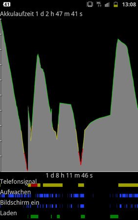

Das Komische an den Protokollen oben ist eben die hohe deep sleep Rate, die im Totalen Gegensatz zum Akku-Drain stand. Anbei die Kurve, die am Ende steil nach unten geht:
P.S. Noch was Lustiges an der Kurve: Obwohl das Note nicht angehängt war, lud sich der Akku "wundersamerweise" ganz von alleine auf, kurz vor dem Peak gegen Ende. Wie geht sowas?

Das deutet darauf hin, dass die Energie anderswo verbraten wird, nicht in der CPU. Es kommen Sensoren und die Funkmodule (UMTS, WLAN, Bluetooth) infrage.
Das hab ich im Akku Thread schon mal sehr ausführlich erläutert. In Kürze: Samsung verwendet nur die Akku Spannung als Indikator für den Füllstand. Die Ausgangsspannung eines Akkus sinkt aber überproportional, wenn sehr viel Strom entnommen wird (durch den größeren Spannungsabfall am Innenwiderstand des Akkus). Wird die massive Stromentnahme dann beendet, steigt die Ausgangsspannung wieder an: Android glaubt, der Akku sei voller, als vorher.
