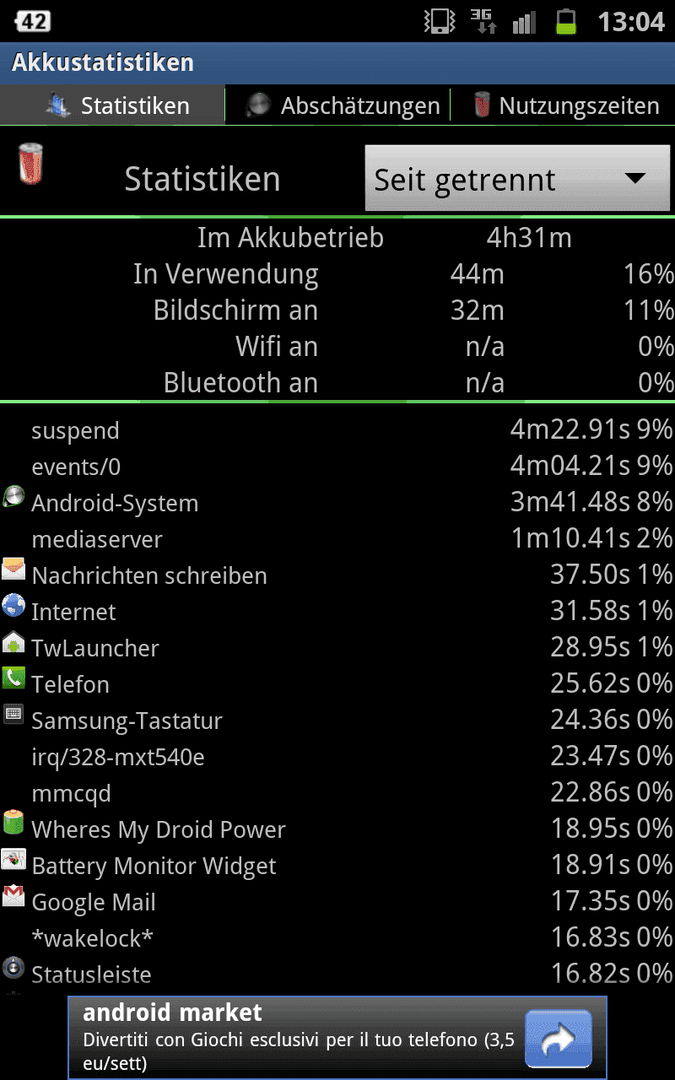

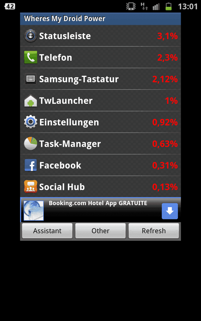

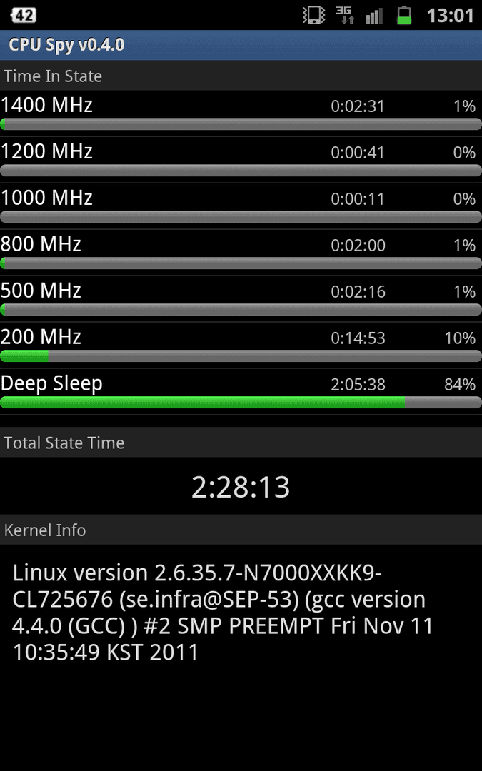

Ich habe nun ein Galaxy Note und habe das altbekannte Problem mit suspend und events/0. Der Akku ist in ein paar Stunden leer, der Bug springt zu den unmöglichsten Zeiten an, zurücksetzten auf Werk bringt nichts, verschiedenste Diagnosen zeigen mir nur dieses eine Problem an. Mir fällt folgendes auf: Wenn ich viel und rasch schreibe (sms, Mail), dann hängt das Note plötzlich. Die Tastatur und andere Apps reagieren nur mehr verlangsamt, hin bis zur Unbrauchbarkeit. Scrollen z.B. kann ich dann vergessen. Im Anschluss an solche Ereignisse ist dann der suspend-loop (so nenn ich ihn mal) an, der Akku im Null-Komma-Nichts leer, Standby, alle Anwendungen und Prozesse schließen ebensowenig. Ich denke, Du kennst das ja. Das letzte Update von Samsung hat auch nichts gebracht.Darf ich ganz ehrlich sein? Ich glaube nicht, dass das ein Problem ist. Ich habe in letzter Zeit diverse Versuche mit einigen Kerneln gemacht. FM Kernel, Abyss und CF Root. Bei den 2.6.35.14 Kerneln sind zwar die Werte für suspend und events/0 niedriger. In der eigentlichen Akkulaufzeit macht es sich aber praktisch nicht bemerkbar. Ich hatte eher den Eindruck, der CF hält am längsten durch. Was u.a. am Overclocking liegen könnte.SimoneSimonini schrieb:Ich habe nun ein Galaxy Note und habe das altbekannte Problem mit suspend und events/0.
Offengestanden glaube ich nicht, dass das was mit dem Kernel zu tun hat. Das ist aber nur ein Bauchgefühl.SimoneSimonini schrieb:Mir fällt folgendes auf: Wenn ich viel und rasch schreibe (sms, Mail), dann hängt das Note plötzlich. Die Tastatur und andere Apps reagieren nur mehr verlangsamt, hin bis zur Unbrauchbarkeit. Scrollen z.B. kann ich dann vergessen.
Nur eine. Ich würde die aktuellste empfehlen.SimoneSimonini schrieb:Im ersten Beitrag sind verschiedene Versionen Deines Kernels. Müssen die alle drauf oder nur eine davon?
Nein. Man muss flashen, um es rückgängig zu machen. Ein Werksreset reicht nicht.SimoneSimonini schrieb:Lässt sich das per Zurücksetzen auf Werk wieder rückgängig machen
