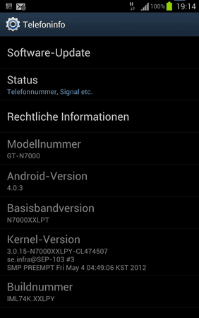

so, r5 drauf , laden und heut nacht dann mal schauen was so passiert und wie´s sich verhält
Man beachte: Stock ICS 4.0.3 ;) allerdings 1600 MHz

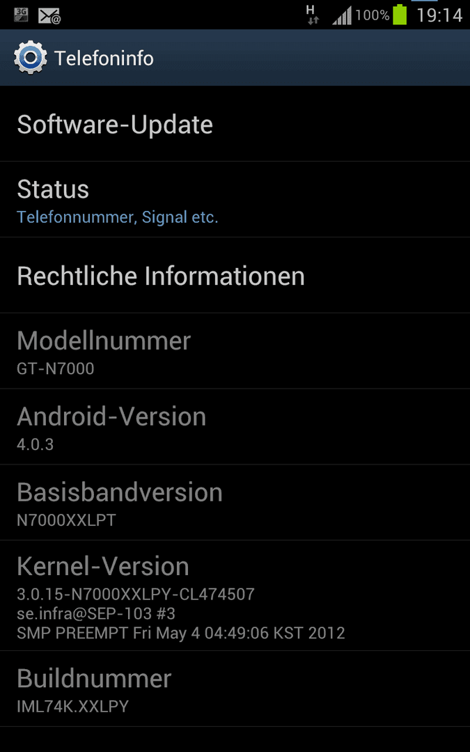

pana-g schrieb:
Ist es normal, dass in den Einstellungen unter Telefoninfo bei der Kernel Version francisco@francisco #4 steht, obwohl ich dir r5 drauf habe?
Da wird Francisco wohl die 5 vergessen haben. Aber es ist die 5 denn unter der R4 konnte man mit setCPU nicht übertakten.
Bei mir steht r5
Reaktionen: pana-g, Sliderxxl und Reddy
Steht bei mir auch so da ... die r5 ;)
a.bangerl schrieb:
Bei mir steht r5
stimmt. dann wurde dort wo r4 noch drinnen steht kein neuer Kernel installiert.
Reaktionen: Reddy
Woran kann es dann liegen, dass bei mir der r5 Kernel nicht installiert wurde mit Mobile Odin Pro? Ich habe es drei mal gemacht. Vorher hatte ich die r4 drauf.
Warum installiert Du den Kernel nicht über das Recovery Menü? die Zip ...
versuch es mal :)
Reaktionen: pana-g

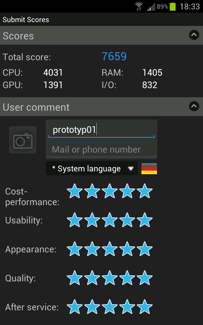

attachment.php
Hast du mit tegrak übertaktet? Hab kingdroid drauf und tegrak sagt mir, dass das r5 bzw r4er nicht geht. Danke schinmal :)
Tegrak geht mit dem Kernel anscheinend nicht, egal welche Version. Ab Franco r5 ist bei SetCPU auch 1600 MHz auswählbar.
