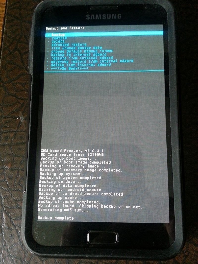

kurios das alles. ich habe noch keinen datenverlust bemerkt, ich hab da die apps "mapsWithMePro" und "mehrTanken", die sind empfindlich, wenn die interne SD karte gelöscht wird. da macht sich ein ungewollter datenverlust am schnellsten bemerkbar. aber, bisher nix passiert... und das nandroid ist sauber durchgelaufen siehe bild unten. vielleicht ist es doch die kombination aus ROM und kernel.

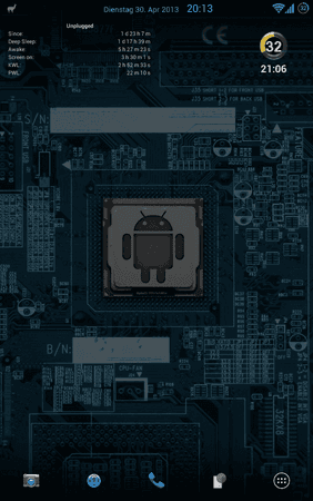

nomma hallo zusammen, also ich hab das note auf NX1.1.5 und slimbean. Recovery funktioniert bisher einwandfrei, ich habe kein datenverlust festgestellt und der akkuverbrauch ist meiner meinung nach ok:
Ach, hier noch der change log.
