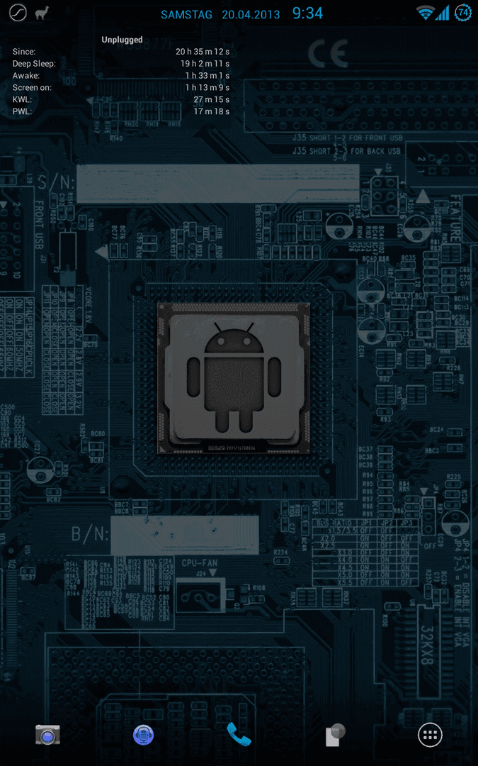

installation mit wipe cache / dalvik durchgeführt. governor auf lagfree... hui, das fluppt aber geschmeidig :) allerdings geht lagfree nicht unter 400mhz, ich hoffe, dass das dem akkuleben nicht abträglich ist... spontan-reboot bei untätigkeit in der CWM besteht noch...
Nunja, wenn die CPU nie unter 400mhz geht wird das einiges an Strom brauchen, wenn die CPU stattdessen eigendlich mit 100 oder 200mhz laufen könnte.
ja, denke ich eigentlich auch... aber laut betterBatteryStats hält sich alles recht wacker, siehe screenshot.
