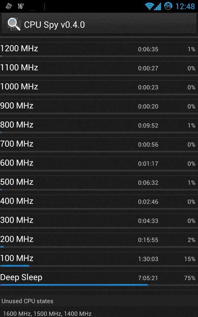

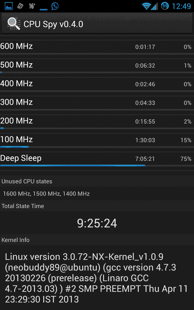

Wie sind denn so Eure Einstellungen bei Governor und I/O-Scheduler ?
Welche Einstellungen bewirken geringeren Batterieverbrauch?
Ich habe den Governor von HYPER auf ondemand umgestellt.
Bei HYPER habe ich festgestellt das wenn man nur sehr wenig mit dem Note macht die CPU meist mit 500Mhz arbeitet. Bei ondemand dagegen mit 100Mhz!
Die Minimale/maximale Taktfrequenz habe ich auf 100/1200 gesetzt.
I/O-Scheduler habe ich belassen auf ROW.
Mir kommt es vor das der Batterieverbrauch jetzt geringer ist.
Genaues kann ich aber erst nach längerem testen sagen.

@skysat
Wenn du an den Voltages nichts verändert hast, ist es ziemlich egal, ob der Governor mehr die 500 oder die 100 MHz anspricht (von 100 bis 500 MHz sind jeweils 950 mV als Standard gesetzt). Neo empfiehlt ja auch als Minimum 200 MHz, da diese Frequenz bei gleicher Volt-Zahl stabiler läuft, wenn das Gerät aus dem Deepsleep geholt wird.
Wenn du insgesamt mehr auf Batterieschonung Wert legst, kannst du entweder mal den Pegasusq, Smartassv2, Lulzactive/Lulzactiveq ausprobieren bzw. dir den Governor mit RomToolbox auch akkuschonender einstellen.
Hier z.B. für den Ondemand auf energiesparend:
up_threshold = 95
sampling_rate = 120000
sampling_down_factor = 1
down_differential = 5
freq_step = 10
