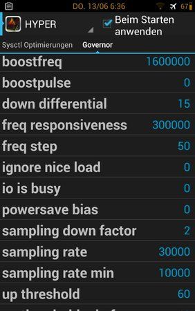

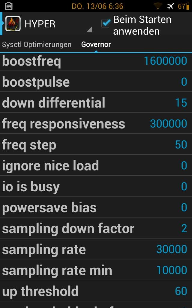

Benutzt jemand ROM Toolbox in Verbindung mit dem NX Kernel ? Oder ist das unnötig da man ja in NXTweaks fast die selben Einstellungen vornehmen kann.
Ja ich, um den Governor zu pimpen.
Gruß und Groove michel
