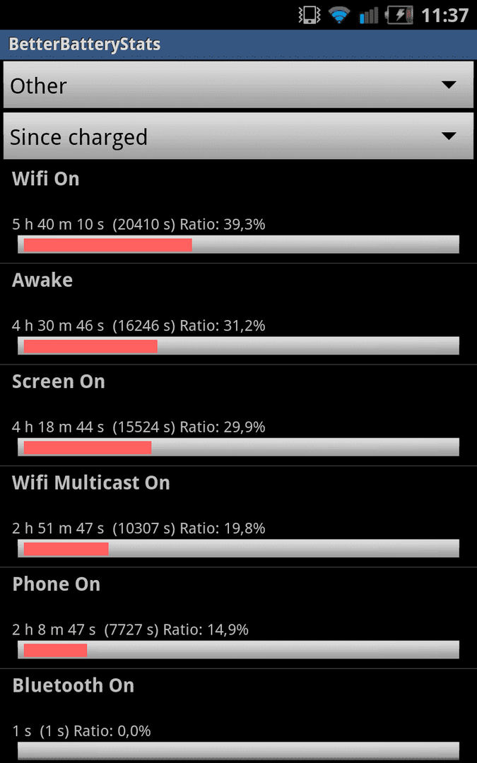

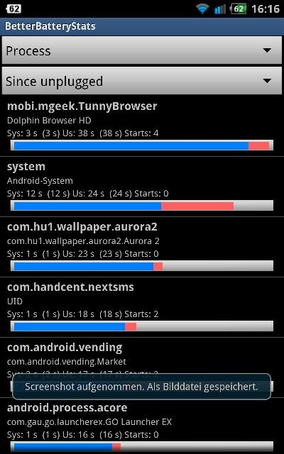

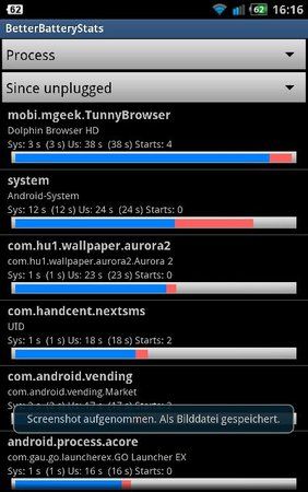

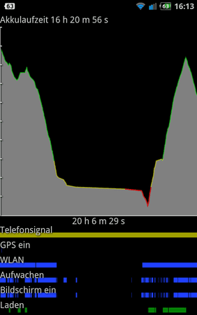

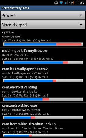

Hab jetzt auch sheep-rom 2.0 und den Kernel von frank drauf gemacht.
Jetzt verliert das handy bei normaler Benutzung (surfe. +sms) ca. 10% in 40 Minuten.
Ist das normal?
Ansonsten funktioniert der sheeprom 1a

Nein! Mach mal ein Reboot ...
Reaktionen: SuperEly
Reboot hilft nicht... Hab schon einiges mit titanium backup weggefroren. Hilft alles nichts...
So schnell kann doch nichts weggesaugt werden?
