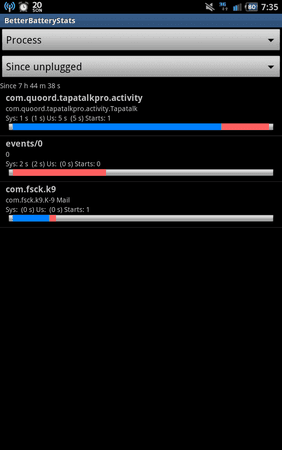

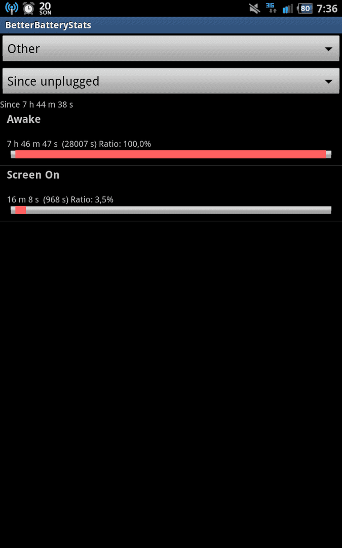

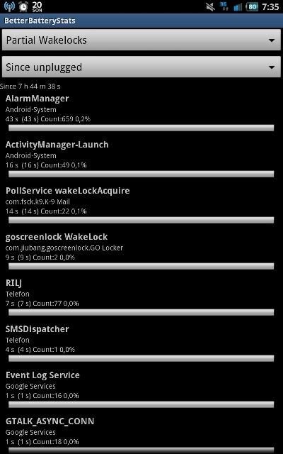

So aufgeladen und dann in ruhe gelassen fuer 8 Stunden. Verbrauch mit fast nur Deep sleep 18% davor mit kj4 gleiche Spiel und gleichen Apps nur 5%. Fazit ist der verbrauch ist deutlich höher. Liegts jetzt am kka selbst oder an den sheep modifikationen?
Saludos
Sent from my GT-N7000 using Tapatalk
Hier die Shots dazu

Paki... ein Schuss ins blaue: schmeiss mal den go locker runter. Deinstallieren.
Das kann ich leider nicht eindeutig beantworten. Es ist denkbar, dass es die Modifikationen sind. Auf deinen Screenshots sieht man, dass das System überhaupt nicht in den Deep Sleep geht (100% Awake). Leider wird der Übeltäter aber nicht von BetterBatteryStats erwischt. Kannst du mal in der Android Akku Statistik nachsehen? Oder mal mit "Where ist my Droid Power"? Das Battery Monitor Widget hat unter "Statistic" ebenfalls eine schöne Übersicht. Vielleicht zeigt einer davon was an.

Okt danke. Komisch CPU spy sagte aber 93% Deep sleep und bat stats 100% awake. Go locker ist jetzt gefreezt. Mal sehen.
