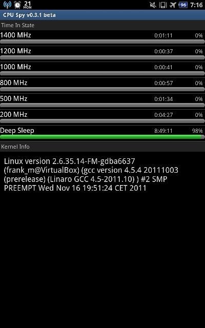

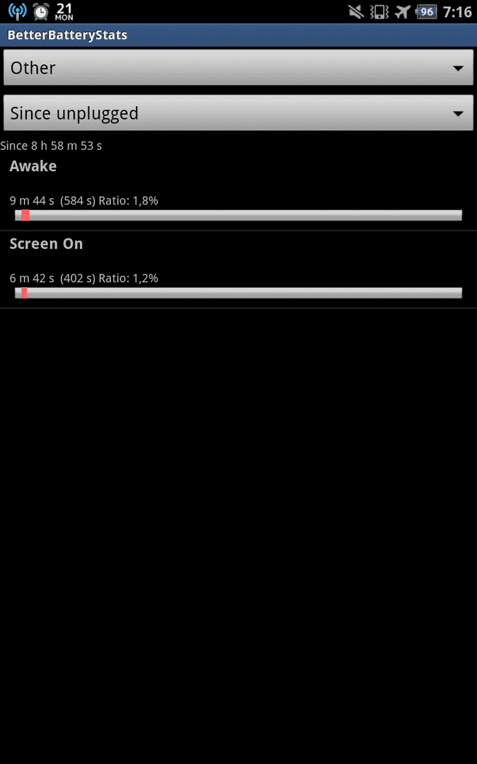

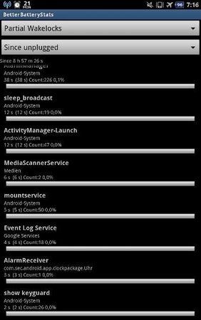

Akku Erkentnis:
Ladezyklus abgechlossen bei 100% danach unplugged 5 min gewartet und cpu spy 95% deepsleep aber Bat stats 100% awake. Reboot wieder 5 min gwartet und batstats awake reduzierte sich dann drastisch. Ergo: Nach beenden des Ladezyklus laesst Android das System ueber BatStats gesehen nicht raus aus dem Awake, erst ueber Reboot wird der Ladezyklus entgueltig beendet.
So Frank M hast du mit der Erkenntnis fuer dich ne Loesung ob Sheep oder KKA ??? Und kannst du da was machen? Bin nur Anwender aber kein Experte.
Gracia y saludos Muchacho
Paul de Gran Canaria

Hier die pics nun zur Bestätigung des unplug Bugs.
Sent from my GT-N7000 using Tapatalk
