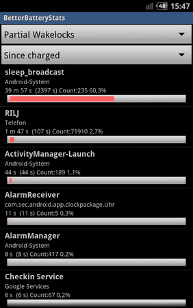

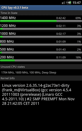

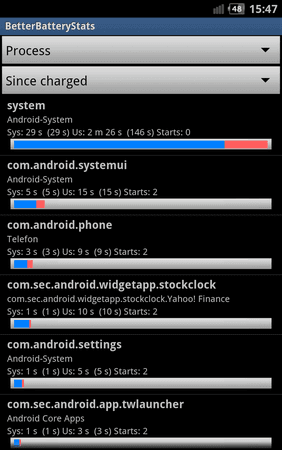

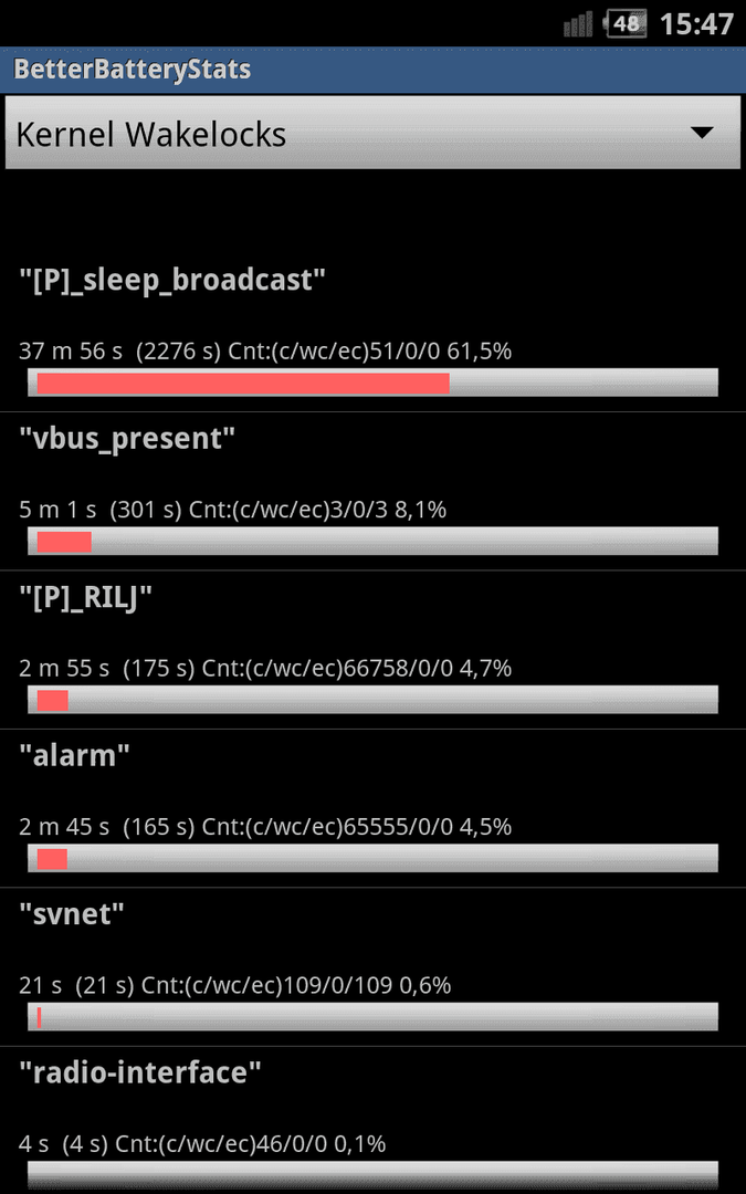

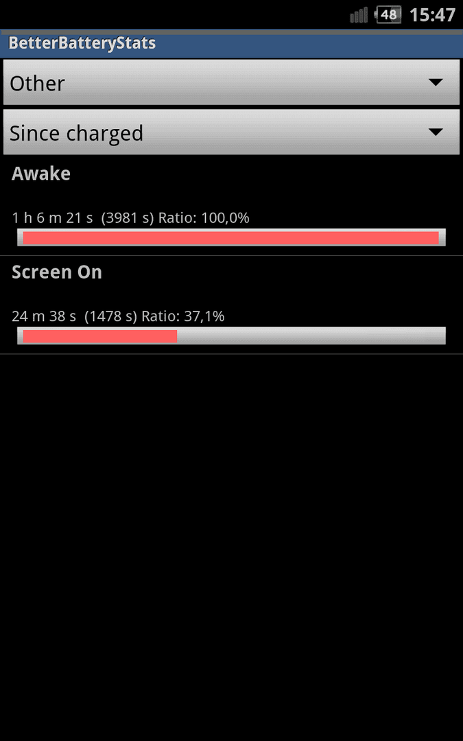

Hallo Frank,
ich habe jetzt mal dein Rom ausprobiert incl. dem neuen 1.3 Kernel.
Mir ist da jetzt aber was aufgefallen, :confused2:
Und zwar wenn ich unter "Einstellungen" --> "Energiesparmodus" --> den Hacken bei "Energiesparen" setze, dann geht das Note nicht mehr in den Deepsleep wenn das Display ausgeht.
Es läuft die ganze Zeit mit 1400Mhz!
Ich kann nach z.B. 10min die Hometaste drücken und bin direkt auf dem Homescreen ohne den Lockscreen zu sehen.
Schalte ich die Energiesparfunktion ab, dann geht alles ganz normal.
Ebenso funktioniert es auch wenn ich die Powertaste kurz drücke.
Ich komme orig. vom KK9 Rom und habe einen Full Wipe gemacht.
Es ist nicht anderes installiert ausser 1x mit dem 1.2 Kernel und danach mit dem 1.3 Kernel.
Rom auch mehrmals geflasht incl. Full Wipe
Kannst du das mal bitte prüfen bei dir?
Ps. Werde gleich mal Screens anhängen, evtl. kannst du ja was sehen.
Ich kann das Problem bestätigen. Ich werde heute Abend ein paar Versuche machen, um das Problem einzugrenzen.
