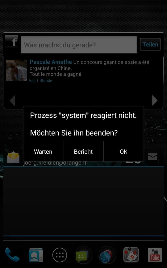

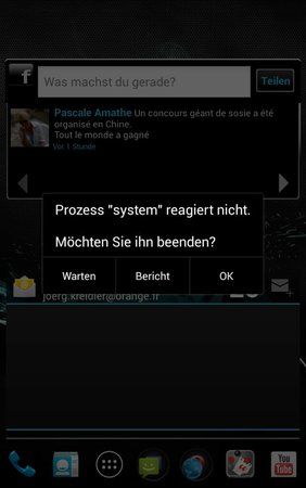

Bon dia
Stelle seit ein paar Stunden merkwürdige Dinge fest.
Obwohl auf Stunner Dark bleibt die Tastatur grau/schwarz.
SMS/MMS war bei Vorgänger Version in Black. Aktuell Stunner 2.3.19 alles in white.
Credendo vides y buena suerte
Ausserdem kommen öfters diese Meldungen.
Hier die Screenshots dazu.
Da ich noch nicht über ausreichend Grundwissen verfüge liebe Leute bitte ich Euch mal wieder um Rat und Tipps.
