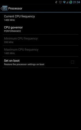

ich bin um die Gesundheit meines Galaxy Notes besorgt.
Es ist jetzt schon zwei mal passiert, dass das Gerät extrem heiß in Ohrmuschel-höhe wird und mir dann abkackt. Vorher kann ich quasi zuschauen, wie der Akku runtergeht.
Unter Akku verbrauch steht dann an erster Stelle "gpsd"
Hat jemand eine Ahnung an was mein Note erkrankt sein könnte?
Lg Sascha
Edit: Ich sollte vielleicht noch erwähnen, das es ziemlich gefordert wurde.
Gestern als es im Auto passiert ist, habe ich GPS an um mit Navigon zu navigieren, Bluetooth um sich mit meiner Auto Freisprech-Anlage zu verbinden, selbstverständlich Mobiles Internet an und dabei den Power Amp Player um Musik zu hören.
Ist das zu viel des Guten?
Kurzer Nachtrag in eigener Sache:
Um mit "MyPhoneExplorer" syncen zu können, muß unter SlimBean/Privacy (also im Appmanager) "xPrivacy" abgehakt sein da sonnst der MyExplorerClient keine persönlichen Daten lesen darf. Da muss man auch erst mal drauf kommen.
Welchen Kernel verwendest du auf der Slim? Hast du die maximale Frequenz begrenzt (bei Navi reicht auch 1000 MHz max., dass nebenbei noch geladen werden kann)?
Bei 1400 MHz und alle möglichen Sachen am laufen ist wirklich etwas viel - kein Wunder, dass da extrem am Akku gesaugt wird. GPS zieht natürlich schon viel Akku.

Berlino schrieb:
Ich benutze den originalen slimbean Kernel.
Wie kann ich den die Taktfrequenz einstellen und habe ich dann Nachteile?
Bei SlimBean müsste das in den Einstellungen unter Leistung/Performance sein...vor geplantem Navi-Gebrauch einfach die maximale Frequenz auf 1000 MHz begrenzen - das reicht fürs Navi und kann nebenbei noch geladen werden, ohne dass der Akku in die Knie geht...wie sich das in Verbindung mit BT und den anderen dazugeschalteten Sachen verhält, kann ich so nicht sagen - einfach mal ausprobieren.
Logischerweise braucht die CPU bei höherer Frequenz auch mehr Strom, was dann wieder Hitze erzeugt...nicht jede Anwendung (z.B. Navi, Musik-Player) braucht die höchste Frequenzstufe zum funktionieren.
Reaktionen: Matjeu
genauer: Einstellungen -> Advanced Options -> Performance -> Prozessor
Reaktionen: Matjeu

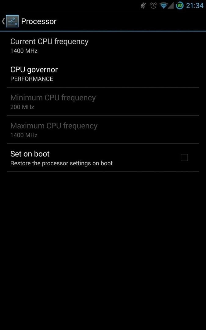

Der Standard SlimBean Kernel hat unter Performance keine Einstellungsmöglichkeiten :)
Wechsel mal den Governor auf Ondemand..bei Performance dreht die CPU natürlich immer auf 1400. Normalerweise kann man immer die Maximal-Frequenz begrenzen (ausser bei Performance).;)
Steht nur auf Performance weil ich alle Covernor durch probiert habe ob sich die Einstellmöglichkeiten ändern :)
Auch auf Power Safe lässt sich nichts einstellen :)
