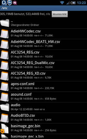

die Sounddatei habe ich gelöscht- die Startmelodie ist immer noch da! :scared:

@ mr.juziu:
... dann gibts da noch die PowerOn.wav in /etc oder /system/etc . Die muss weg!
Reaktionen: mendiculus und mr.juziu

Ja.Sorry.Das war mir heute nach einem Neuflash auch aufgefallen,dass ich die Date vergessen hatte.
Edit fügt hinzu: Ist in system/etc
