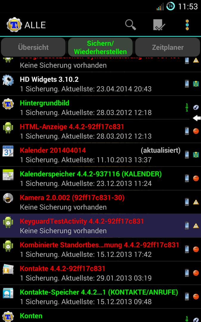

Übrigens kam es bei mir bei CM11 öfter vor, das er z.b. wenn ich im Lockscreen die Benachrichtigungsleiste runterziehen wollte, um ne whatsapp zu lesen, das Gerät sekundenlang eingefroren ist, extrem nervig.
Gestern abend kam zufällig glücklicherweise so eine "app reagiert nicht... warten/beenden" meldung.
"keyguard test activity" - in titanium backup eingefroren, seitdem keine probleme mehr.

Genau das selbe Problem taucht bei mir auch seit einigen Tagen auf, manchmal auch mit Fehlermeldung bezüglich "keyguard test activity". Sehr nervig, manchmal muss ich dann neustarten, meistens läuft aber nach zehn bis fünfzehn Sekunden alles wieder.
Kommando zurück, lag doch nicht an der App... Trotzdem ist die vom Namen her nicht gerade vertrauenswürdig.
Keyguard Test Activity ist eine Operation nach dem Bootvorgang, wenn kurz der Homescreen geladen wird und es dann zurück geht in die Sim Pin Abfrage.
Angabe ohne Gewähr etc. Ist aber eher als vertrauenswürdig einzustufen.
Gibt es auch bei Stock Android auf dem Nexus 5.
