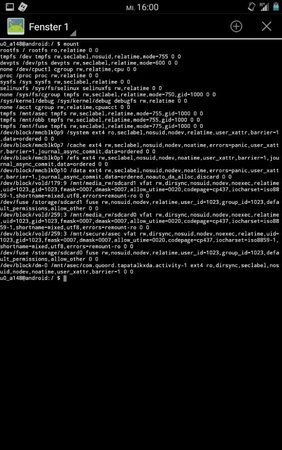

Nochmal zum Thema vfat, da ich die Rom noch immer nicht zum Laufen bekomme, könntest du hier mal drüber schauen ob das so passen sollte?
@meand0g1 schaut alles gut aus beide sd karten sind vfat.Hast du die android sdk und die samsung treiber auf deinem computer installiert? dann könnte man mit adb logcat und mit adb shell dmesg schauen was schief läuft
Wenn du mir kurz beschreibst wie das genau ablaufen soll, will ich das gerne versuchen. Lasse ich die logcats dann während des Flash Vorgangs laufen?
Ich habe die android sdk unter windows schon ewig nicht mehr verwendet...
Aber dass hier könnte weiterhelfen:
How to Install Android SDK / ADB on Windows
in der anleitung tacht ein paar mal revision auf. da solltest du die neueste wählen...
Die einstellungen am telefon kannst/brauchst du nicht zu machen. Adb sollte in meinem rom beim booten laufen und verwendbar sein.
In der recovery hast du keinen logcat. Mich interessiert die ausgabe von
Code:
adb logcat
während des starts
und nach ein paar minuten zusätzlich in einem anderen terminal
Code:
adb shell dmesg
falls adb shell dmesg nicht funktioniert versuche bitte folgendes
Code:
adb root
adb shell dmesg

Hallo nochmal.
Habe die Rom nun endlich zum Laufen bekommen. Wie es aussieht ist eine modifizierte Preload Partition das Problem gewesen. Versteh ich zwar nicht, weil ja kein TW-Rom, aber naja...
Läuft jetzt jedenfalls und ich bin begeistert. Nach den ersten 12h ist die Performance mindestens mit der SlimSaber vergleichbar, wenn nicht sogar gefühlt ein wenig besser.
