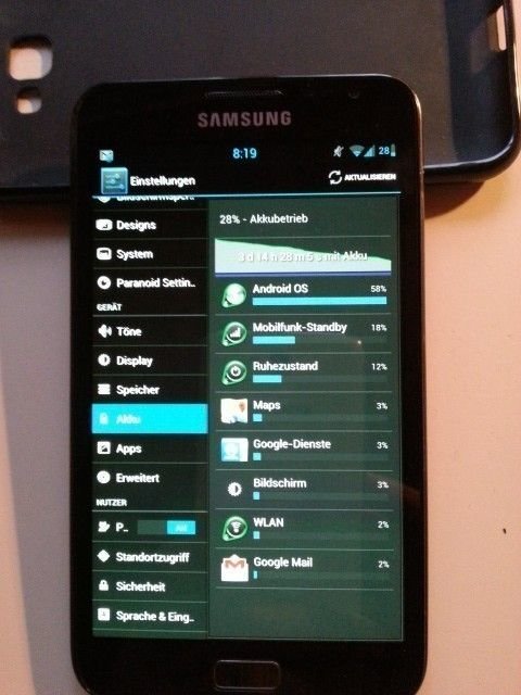

Die Akku Laufzeit unter 2.22 ist ja wohl der Hammer :tongue:
Reaktionen: AA1973
Wie lange war der Bildschirm an? ;)
Insgesamt ca.20 Minuten :winki:
Aber bei anderen Rom's lief der Akku auch im Standby leer wie blöde.
Benutze das Note1 nicht mehr so viel seit ich das Note2 habe :biggrin:
