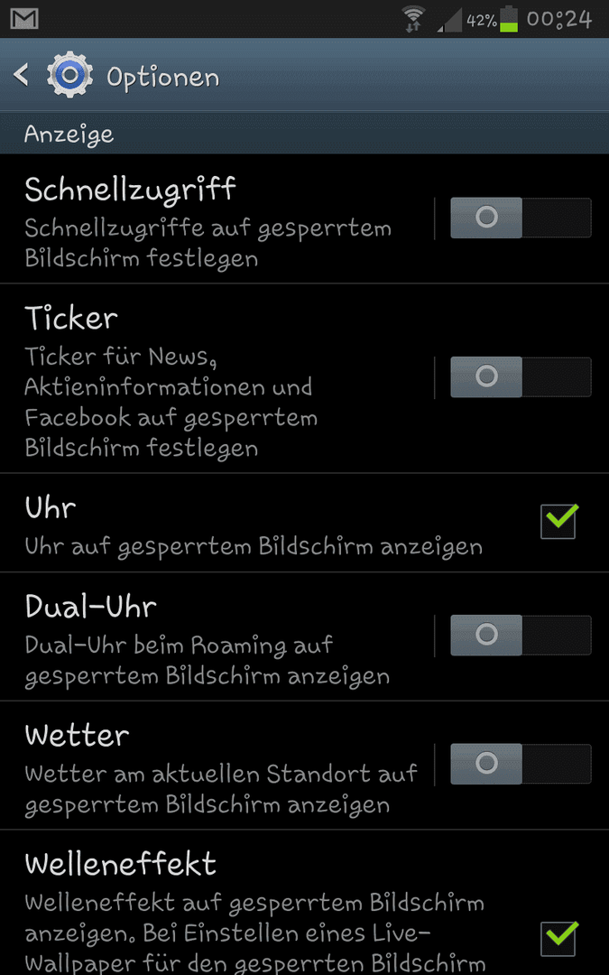

Dann habe ich noch ne Frage: Wenn ich das Handy aufwecke kommt immer beim Sperrbildschirm ein Hinweisfenster "Über den Shortcut streichen, um eine App zu öffnen" Muss das Fenster immer mit OK wegklicken. Kann man das nerve Fenster irgendwie eliminieren?

Die ersten Mod Fixes sind bei XDA auftaucht :)
xda-developers - View Single Post - [ROM] [JB] [4.1.2] Stock deodexed and rooted XXLSA / NEW Leak!
z.B. für die fehlende Einstellungen von SmartRotation, LockScreen Shortcuts, Information Ticker, Call Recording ...
Einstellungen - Sperrbildschirm - Optionen - Haken raus bei Hilfetext
