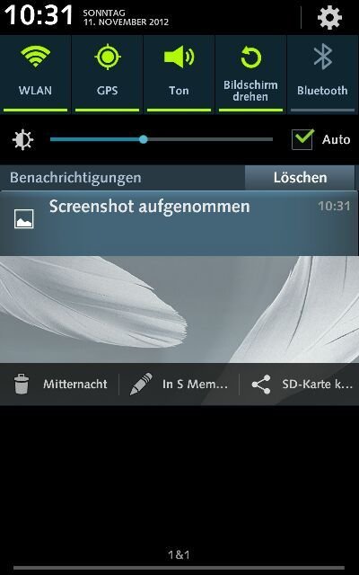

wenn ihr mit "Bewegung" einen Screenshot macht (mit der Handkante von links nach rechts über den Bildschirm ziehen), und ihr dann fie Benachrichtigungsleiste nach unten zieht steht dann bei euch in der Vorauswahl bei Mülleimer "Mitternacht" ???:cool:
Siehe Bild:

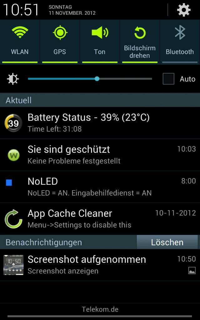

Seltsam...bei mir sieht das wie immer aus.:what:

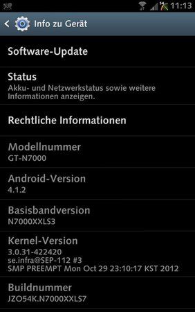

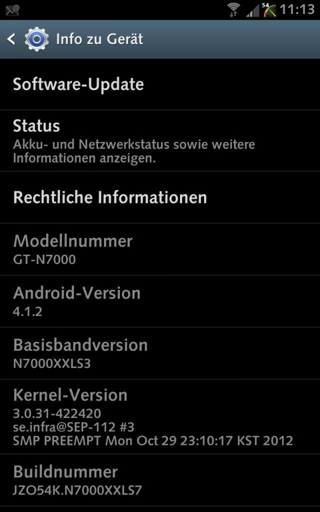

Die Baseband LS3 läuft ...
Reaktionen: MichelFell und 177020
