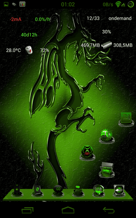

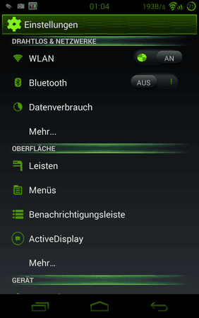

hey Leute,
ich wollte nur mal sagen, dass das Omni Green Dragon online ist ;)
https://www.android-hilfe.de/forum/custom-roms-fuer-samsung-galaxy-note.683/theme-hato-themes-omni-green-dragon-und-gold-vieles-mehr.394429-page-15.html#post-7026290
Reaktionen: fragi, MichelFell, 177020 und 4 andere
