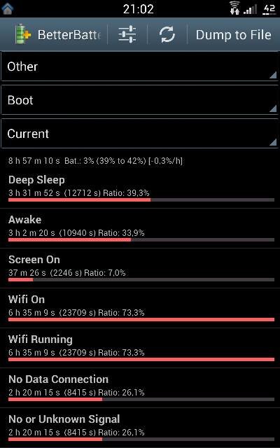

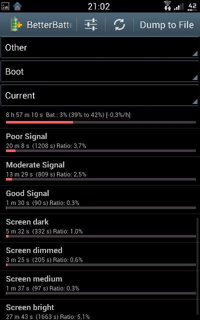

So,
habe das Rom seit gestern drauf und bin voll zufrieden. Eigentlich das schnellste was ich bisher hatte. Aber die Akkuleistung passt nicht.
Hier mal Screenshot von BBS. Kann einer sagen, ob das passt?
Sonst echt krasses Rom. Big up.

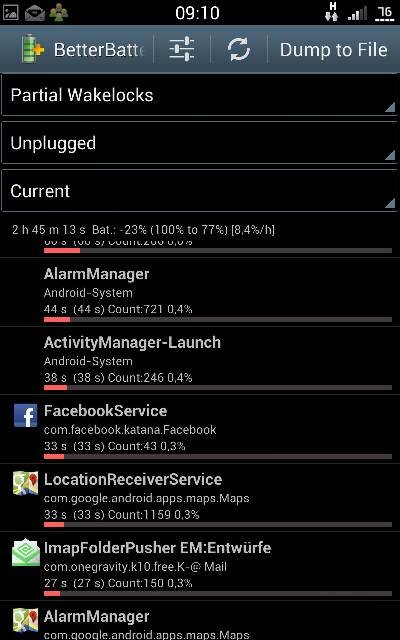

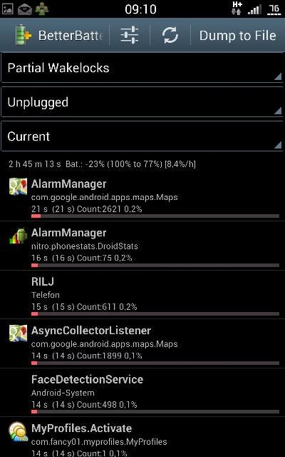

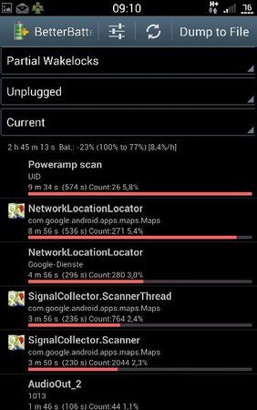

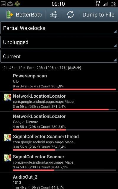

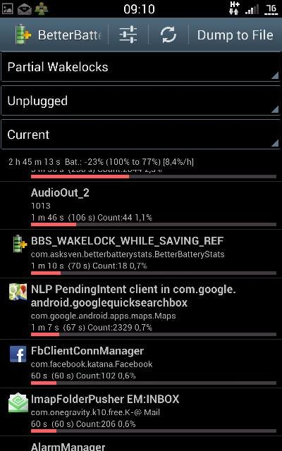

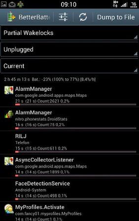

Morgen,
hat einer eine Idee, oder kann BBS im Anhang deuten?
LG
Gesendet von meinem GT-N7000 mit der Android-Hilfe.de App

wenn Du noch nen screen deiner partial wakelocks postest....so sieht man nur, dass Dein Device mehr als 3 Stunden nicht im DeepSleep war, obwohl Dein Display nur knapp 40 min an war....passt ja schon mal garnicht und es ist davon auszugehen, dass irgendwelche apps bei dir wakelocks verursachen
EDIT: könnte natürlich daran liegen, dass Dein Device 2h20min verzweifelt und erfolglos nach nem Signal gesucht hat...
Heute Früh vom Kabel genommen. Siehe Anhang. Danke
@ManZen:
Das Rom macht hier keine Probleme. Das sind (wie eybee schon gesagt hat) APK-Probleme und das Empfangsthema.
Maps versucht ewig eine Positionsbestimmung.
Poweramp macht ebenfalls die Batterie leer. Google mal, da gibt es bereits einiges über das Problem.
Etwas ungünstig ist es, wenn du bei den Screenshots den "Sünder" oben abschneidest.
Ich kann aber kein Problem erkennen, das mit dem Rom direkt zu tun hätte.
Reaktionen: ManZen, pakino und eybee1970

trahzebuck schrieb:
@ManZen:
erstmal danke für die Antwort. Das mit dem Screenshot wollte ich natürlich nicht. In BBS war auch bei den partials Ausiooutput zu sehen, was ist das? Habe das Rom nochmal sauber geflasht. Maps und Poweramp verhalten sich seither ruhig, werde mal weiter beobachten. Nochmal danke.
LG
MANZEN
