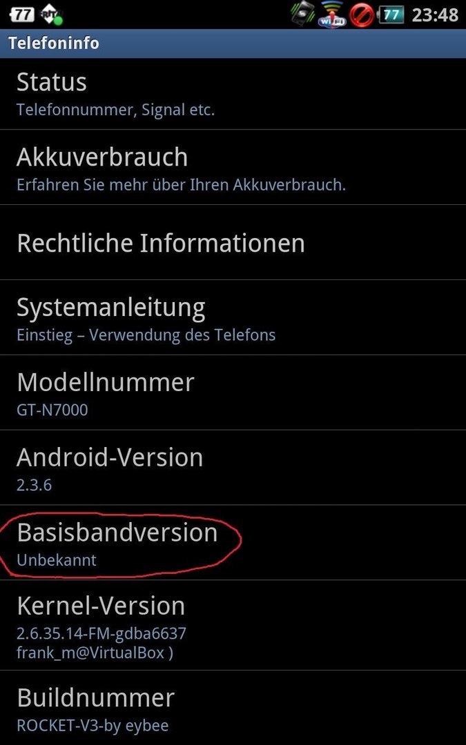

das 4 mal neu ROM gedownloadet instaliert von verschiedenen server und immer noch kein Basisband ?? was ist da falsch ??
eben das sheep room KKA V1.2 instalierert und da geht alles ?? FB_Addon_TelNo{ height:15px !important; white-space: nowrap !important; background-color: #0ff0ff;}
soviel zum thema korrupter download
das liegt an der rom ganz klar
edit: habe das modem nachgeflasht ohne erfolg das rom hat eine macke
Ja, irgendwas stimmt mit dem ROM nicht. Sehr schade, da das ROM gut aussieht und auch sehr schnell ist. Aber wenn man damit nicht mehr telefonieren kann, bringt das ja nicht so viel.

danke dir mal,jetzt habe ich FullWippe gemacht und jetzt geht ales ? übrigens war es die gleiche ZIP datei die vorher nicht ging also nix ist mit korruptem rom gedownloadet ..
trotzdem Danke

ich habe ein problem mit deiner rom
das ist das zweite mal dass ich die flashe
und es verschwindet wie beim ersten mal mein baseband und ohne baseband kein netz
bei telefoninfo steht bei baseband unbekannt
kann mir da jemand sagen was da los ist ??
edit: flashe gerade mein nandroid ein und es funz alles wieder würde aber trotzdem wissen woran es liegt
