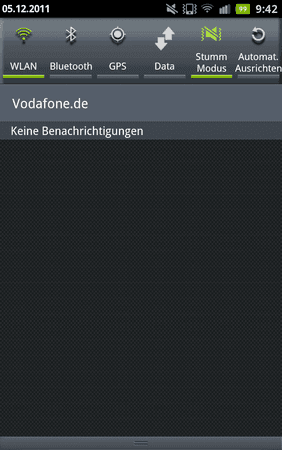

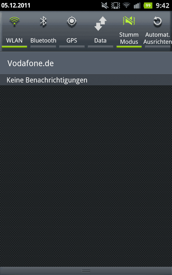

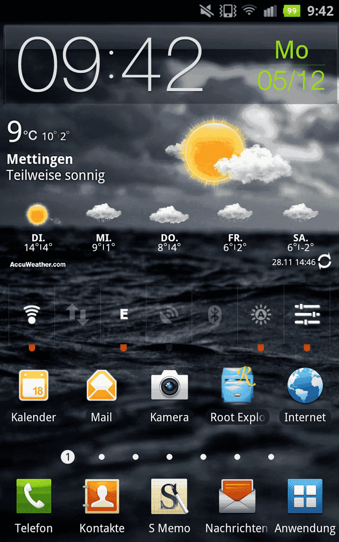

Theme 'Stocklook' für ROCKET ROM v3 + v4:
da dem ein oder anderen mein Theme zu bunt ist, hab ich mal eines im Stocklook gebastelt.
Werde nachher eine update.zip dafür hochladen.
Da dem ein oder anderen mein Theme zu bunt ist, hab ich mal eines im Stocklook gebastelt. Einfach nach Installation der ROM über die Recovery flashen.
Download-Link: Multiupload.com - upload your files to multiple file hosting sites!
Screenshots findet ihr hier: https://www.android-hilfe.de/forum/...-style-theme.171806-page-17.html#post-2344710
