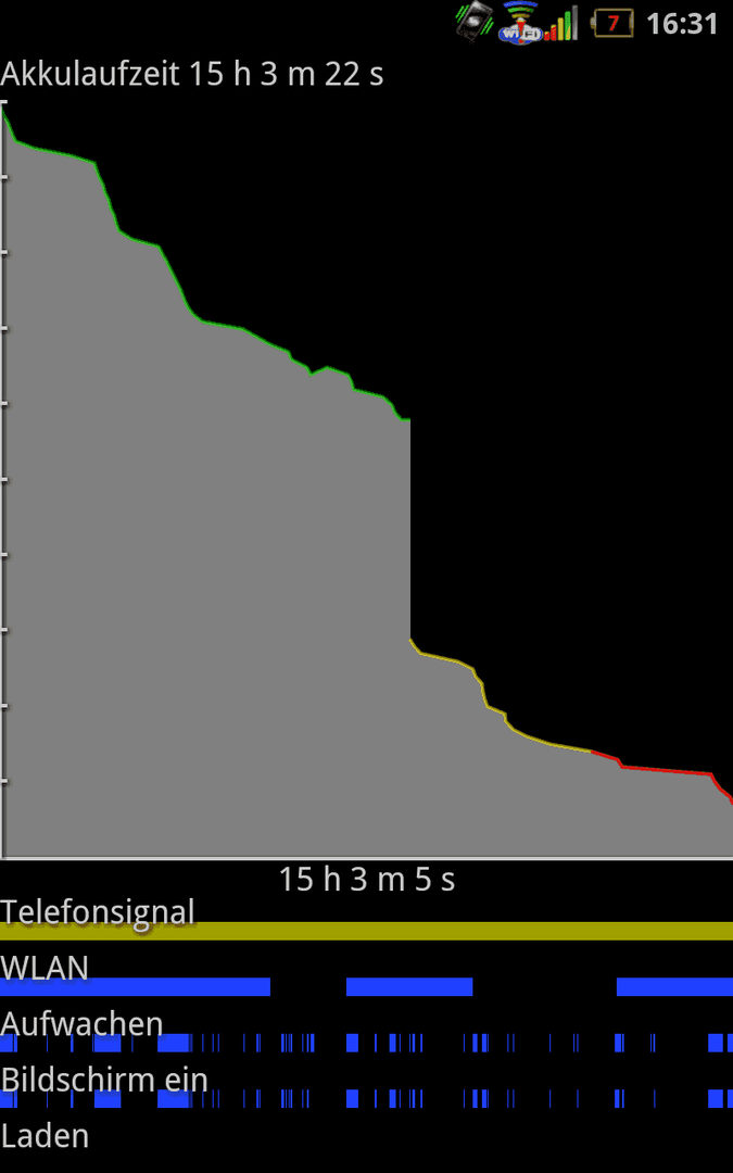

eybee1970 schrieb:
hast Du mit Overclocking oder Undervolting rumgespielt?
Vielleicht hilft das weiter.
Da kannst du sehen das es über nacht akku gezogen hat
Gesendet von meinem GT-N7000 mit Tapatalk
wakelock-Problem....mit BetterBatteryStats den/die Übeltäter suchen
Wieso wakelock. Das handy wacht dann auf wenn der bildschirm an und so sollte es doch sein,oder?
Und warum schaltet es sich ab?
sieht irgendwie so aus auf dem screen...kann mich aber auch täuschen....
Nein, das Handy kann auch aufwachen ohne das Display anzuschalten. Der plötzliche Abfall der Akkuspannung weist darauf hin, dass irgendwann in der Nacht eine App offenbar 'losgelegt' und den Akku leergemacht hat. Alles Weitere ist dann die Folge des leeren Akkus (keine Anrufe, nicht mehr einschaltbar).
Ja aber das handy war nach dem es sich nicht einschalten liess noch auf ca
30 %
Akku war nicht ganz leer gesaugt warum geht das display nicht an oder wieso ist es aus das handy?!
