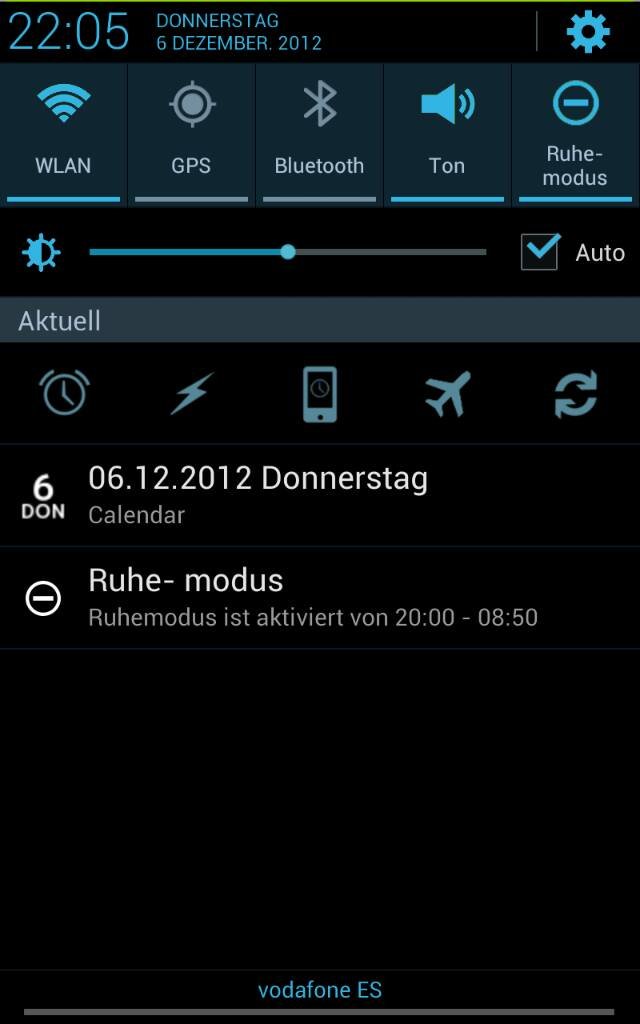

Falls noch nicht bekannt.
Wer gewisse toggles vermisst.
Notification toggles im play store. Free
Gute Nacht meine Note Kumpels ;-)
Saludos vom meinem Note am Meer
