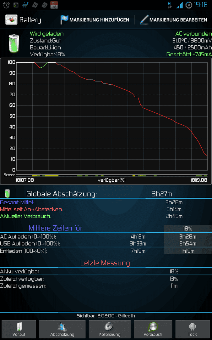

sorry es war auch eher nur ein Hilferuf .. glaub euch das viele von euch gute Akkuwerte haben.
hier mal ein Screenshot von BatteryMonitor Widget .. unter dem diagramm ist zu sehen zu welchen das display an war ... da wir auf Arbeit handy verbot haben kann es also nicht oft gewesen sein ...
BBS hab ich vor paar tagen installiert konnte dem Programm aber noch nicht viele infos entnehmen
was kann ich euch hoch laden was hilfreich ist das Problem zu lösen.
sonst ist das ROM top alles läuft flüssig.
lg
lg
Na als erstes kuckst du mal ob und wieviel % dein Note in depp sleep geht (cpu spy). dann schaust du in BBS / partitial wakelocks, welche anwendung ggf. dein Note wachhält. Dann sieht man weiter...

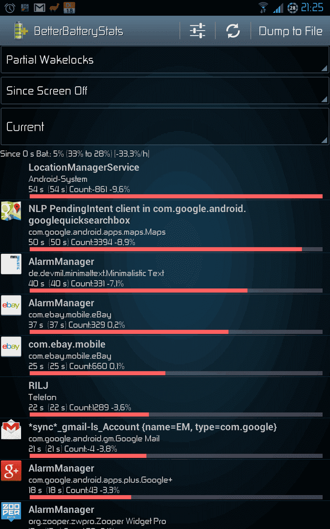

hier nochmal ein Screenshot aus BBS
hm also ich bin mit der akkulaufzeit mehr als zufrieden! facebook notifications on, email sync jede halbe stunde, ca 1h sprechzeit telefonie am tag und ein paar dutzend sms und es hält 1,5 tage mit >90% deep sleep :confused2:
Da haben wir doch schon deinen Unruheherd auch wenn es nicht richtig eindeutig angezeigt wird!
Ich bin auch ein poweruser der eBay app und unter tw roms musst du immer den taskmanager betätigen sonst zieht die App weiter und dein Note geht nicht mehr richtig in den deepsleep!
Folge Akku ganz schnell babbela (leer :))
Grüße
Gesendet von meinem GT-N7000 mit der Android-Hilfe.de App
Reaktionen: trahzebuck, Reddy und Gelegenheitsrentner
Reaktionen: trahzebuck, Reddy, derOyabun und eine weitere Person

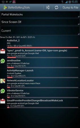

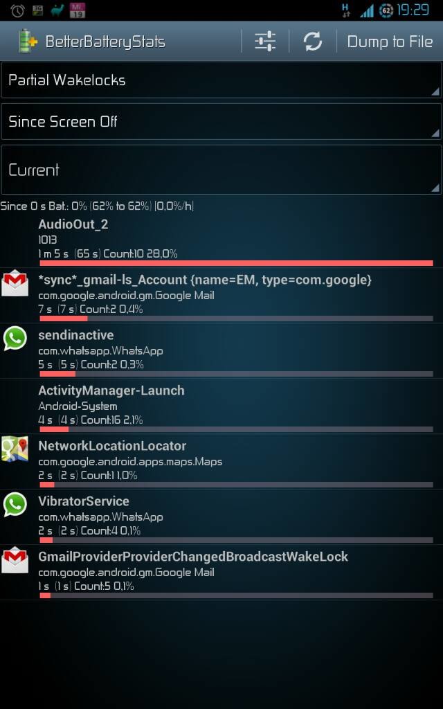

napoHD schrieb:
Hier mal ein neuer Screenshot.... Hab aber kein Plan was das sein soll weil Musik hör ich nicht oder selten....
Tapatalk @GalaxyNote
Das sind die Töne für Berührung, Wähltasten, Lockscreen usw. Schalt das mal alles ab und dann Schritt für Schritt wieder ein. Dann kannst du sehen, welche Einstellung dich ärgert.
Reaktionen: sMiRgL, majemaco, napoHD und eine weitere Person
