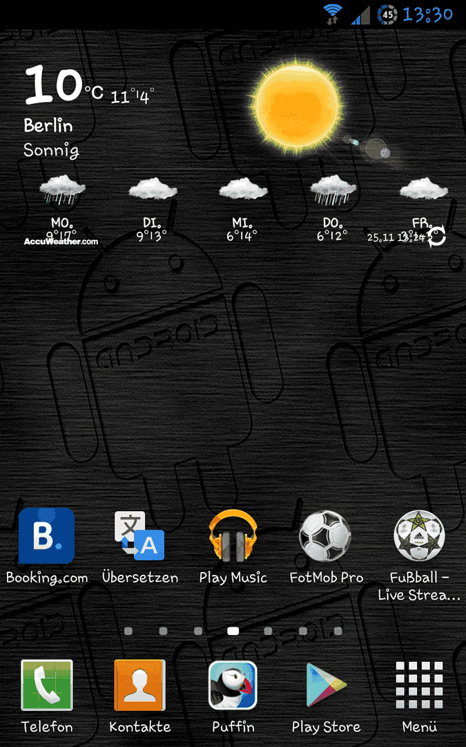

blowy666 schrieb:
Ist bei euch auch der WLAN-Empfang wieder schlechter geworden?
Ich wollte nicht wieder mal der erste sein... denn Kritik wird ja hier nicht gerne gesehen. ;)
Ja habe ich auch festgestellt.
Ich habe da bei mir nen ganz guten Test!
Ich wohne im Vorderhaus 4. Stock. Unten auf der Straßenseite befindet sich eine Bus Haltestelle. Wenn ich dort stehe hatte ich zuvor eine Wlan Signalstärke von 3-4 Balken. Jetzt mit der XXLSA V1 ist es nur noch 1 Balken.
Kann man da eine entsprechende Datei austauschen von der V3 ?
Dann habe ich nochwas. Beim tranparenten AkkuWetter (siehe Screenshot) überlagert am unteren Rand der Schriftzug 'AccuWeather.com' und rechts das 'Datum mit Aktualisierungs Button' die darüber liegenden Anzeigen. Das sieht wirklich nicht gut aus. An meiner anderen Schriftart liegt es nicht. Bei der Standard ist es ebenso. Könnte man das überarbeiten?
Ansonsten läuft das ROM bis jetzt einwandfrei! Hatte beim flashen auch ne kleine Startschwierigkeit. Klappte aber letztendlich. Danach per mobile Odin den 3.65er Kernel geflasht und läuft 1A.
gruß skysat
